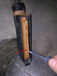

    провод желтый одиночный, в ногах водителя, идет на тот пин мозгов что на моем фото, напряжение на нем 0,2в на холостых, при прогазовке переходит за 1в.

    я на память не помню. надо посмотреть по схеме для твоего мотора с какой ноги от мозгов идёт сигнал. цвет провода может быть другой. у меня схем от б3 нет. плату с резистором пропаивал?
