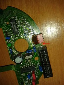

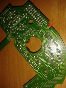

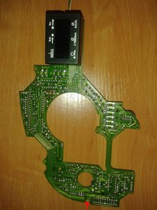

    Еще кое что заметил. На плате отломана одна дорожка, но куда она идет не знаю. В ней может быть проблема? (на фото помечено стрелкой) если есть у кого фото плат БК, выложите пожалуйста

    а фото отломанной платы у тебя нет? Есть подозрение что она у всех такая обломанная. И еще, мгновенный расход у тебя что показывает?

    да плата отлломлена наверно у всех. тут на 27 странице есть фото платы там тоже вроде отломана, только у тебя одна дорожка а там вроде две. расход у меня меняется от нуля ( если на скорости отпустить газ) и гдето до 30 но 50 никогда не было. фото платы у меня нет.

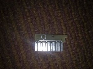

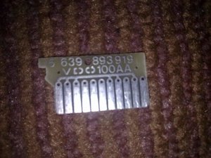

    А как выставлять тип двигателя, в теме вроде писалось что БК под двигатель не выставляется, только +/- 15,10,5. Платка у меня странная, в интернете не нашел таких (фото загрузил). Пробовал вытаскивать ее и соединять дорожки как на плате 895 919 100M, но прокатился, разницы не заметил. Что делать с БК уже не знаю даже.
      85,6 КБ
      73
      109,3 КБ
      77

    Попробовал поставить перемычку на отломанные дорожки:
    1. Показания БК изменились, теперь когда снимаешь клеммы с аккумулятора, снова их ставишь и включаешь зажигание появляется "---", заводишь машину мгновенный расход пишет 200, начинаешь ехать пишет 5,00 и пока больше 40 км/ч не едешь показания по расходу не меняются (хоть газуй, хоть нет) после 40 растет с набором скорости (60 км/ч - 8 л/100км) и т.д.
    2. Reset + включение зажигания - так же не чего не происходит, включается в обычном режиме.

    похоже у нас БК одинаковые, у меня тоже плата ни с буквой М а с АА. я пробовал ставить плату с буквой М езменений не было. попробуй как пишет Евгений 85 пропаяй плату на которой стоит резистор. напиши о результате. На 27 странице темы посмотри фото там кажется две дорожки отломаны, а у нас по одной. может модификация БК другая, я информации не нашёл.

    Попробую пропаяю, но я ее осматривал, холодной пайки не обнаружил. А на 27 стр. с 2 дорожками - это БК с миничеком, там еще есть просто БК и на нем 1 дорожка.
