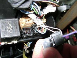

    Добрый день!
    Не могли бы Вы поподробней описать в каком именно разъеме и под какой конкретно панелью нашли провод для подключения БК???
    А то у меня аналогичная проблема со многими. БК поставил, переключатель подключил, а вот найти сигнальный провод не смог под ногами водителя.
    На мозгах желтый провод выходит с 9 ноги, может стоит попробовать подключиться к нему? или лучше все таки найти разъем.
    Заранее извиняюсь если данный вопрос покажется кому-то глупым, просто везде описыватся подключения к двигателям 2,3 и 2,6, 2,8 а у меня 2.0 АВК.

    Я на свою АВК подключал БК, сигнальный провод точно там как описано в отчетах, за полкой под ногами водителя, почитай отчеты, не ленись...
    http://www.drive2.ru/cars/audi/80/80_b4/skynekt/journal/288230376152476057/#post

    Сто раз смотрел на этот рисунок и не мог понять... Спасибо что ткнули носом.
    Все заработало как надо! :thumbup:
