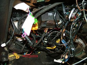

    Вчера поставил подрулевой с круглыми ручками. Полдня перепаивал разъемы. Спаял косу для БК, желтый провод пока не подключил, просто свернул и положил за приборкой. Теперь БК не только противно пищит при заводке, но и показывает нули и считает время в пути и среднюю скорость. И я могу ручкой переключать режимы!! Так круто))) Если учесть что год я ездил и смотрел просто на "0.0" ;)
    А теперь прошу совета: т.к. около монтажного блока, в косе я так и не нашел фишку с желтым проводом, куда можно подключить БК, то посоветуйте, как мне подключиться к мозгам напрямую??? И при этом чтобы не разбирать всю панель.
    Когда я снимал печку, то видел что блок расположен между моторным щитом и печкой. Как его оттуда достать? там очень мало места. как и куда припаять провод?

    мож плохо искал жёлтый провод. у меня он был в самом нижнем левом углу. под напольным ковром. с фишкой

    Цвет фишки и провода какой у тебя?

    блин не помню, но фишка квадратная и жёлтая вроде. я почему то сразу подумал что это оно.! подключил, а толку ноль. завёл, газую и ничего не меняется ,а потом проехал метров 100 пошёл работать мгновенный.

    я может на этой неделе залезу пот торпеду и сфоткую его. если надо

    но он у меня как раз не в косе был, а болтался на коротком проводке прям в углу левом
      122,2 КБ
      129
  12. Galaxysss
    Galaxysss Живу я здесь
    26 авг 2010
    1.703
    Нижегородская обл.
    Audi 80 B3 1.8s 87, Audi 80 B4 2.0 94
    Эти отчеты я уже читал. Много чего читал. Но пока что не нашел у себя в проводке разъем. Как и синий разъем на круиз.
