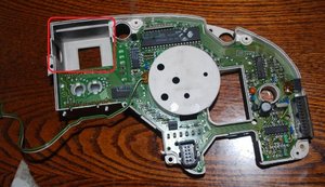

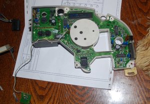

    Подпишусь.Имеются 2 платы БК Фото ниже.Одна в сборе,а другая без задней крышки.В ней нет окошка индикации.Она случаем не с чеком-как узнать?
      146,2 КБ
      250
      237,9 КБ
      619

    И ты ещё упрекал меня, что я все БК скупил! :D
    Фоток кстати не вижу
    Насчёт задней крышки. Блок БК состоит из 2-х слоёв как-бы, непосредственно сам БК с дисплеем и задняя часть, которая может быть как с мультичеком, так и с миничеком, а возможно и вообще без всего! Не все блоки позволяют менять разные части между собой!

    ФОТО выложил.Есть предположение что на 2 фото как раз должна быть с мультичеком или с миничеком.Тоько вот крышки нет задней.:shock:Хочу разобраться.
    А на 1 фото обычный БК без ничего.

    Мдааа... интересные фото! Смотри, то окошко, в которое вставляется недостающий девайс для миничека должно быть поменьше (на 4 лампочки размером), а для мультичека окошко побольше маленько! Вот можешь прикинуть. ;-)
    Вот БК без ничего пока не попадался... Зато есть блок мультиков без БК!:nod:
    Кнопка, что ты написал, кстати тоже есть))) Но она стоит на машине. Сам был сильно удивлён, когда её увидел!:shock:

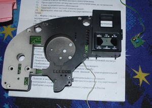

    Фото 1 и 2 с мультиками. 3 и 4 с миничеком.

    вот и картинки наглядные! :)

    Спасибо за фото.У меня значитс мультиками должна быть.Если с блока мультиков заднюю крышку накинуть на мой БК,то должно подойти???Фот фото лицевой части.
      129,1 КБ

    да, у тебя явно от мультиков блок! тока дисплей БК потёк вроде:(
    задние части могут подойти, а могут и нет! надо подбирать!
