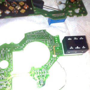

    Итак - раскидал сейчас всю приборку - прозванивал все штыри с тела штырька как бы и пройдя по дорожке до первой напайки - на которых возможно было дальше - прозванивал дальше. Все ок - звонится.

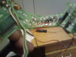

    Так же снял с полдожки и плату БК - она ремонтированна уже минимум в двух местах, в одном пропаяна дорожка, в другом вообще сопля нехилая кинута в принципе я бы сказал что грубо, подсунут кусок бумаги, где провод зачистили больше, чем надо с одной стороны - фоты смогу выложить только вечером, на работе нет юсб шнурка для тела, не подумал взять.
    Так же прозвонил до платы кодирования практически дорожки с 10-го пина разьема БК - то же все ок, ну само собой только дорожки, элементы напаянные даже не смотрел(там где сопротивления, где тупо джамперы), что там с другой стороны платы, только типа пришло - вышло - мерял следующий прогон до вошло.

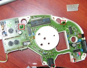

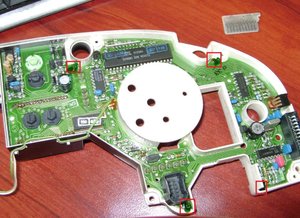

    Ну да возможно, вот так выглядит БК с заводским лаком (БК с 2-мя лампами) который не вскрывали.

    Вот если выкртить болты и снять плату, то сопля и сгоревшая дорога с другой стороны - в общем фото проще выложить.
    А пропаяная дорожка, то же ведь явно видно, от разьема БК если вверх влево на искосок, то там скажем чип распаян с белым штампом - вот первая дорожка от края платы - это дорожка 10 пина, а следующая пропаяна конкретна, но она звонится в общем то
    Мы позавчера с Шайтанов асе искали перемычки, что есть на миничеке, ну помншь, потом и стобой это обсуждали, но тогда я их не нашел(Ыыыыть), ШАйтан мне про версию БК сказал что мол может из-за этого и все - я не стал откручивать плату и смотреть с другой стороны, опять собрал корпус назад, а севодня вот посмотрел и обратную сторону....(

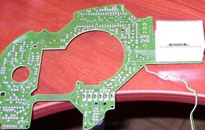

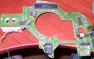

    Вот может поможет в восстановлении дорожек, фотки рабочей платы (БК с авточеком, дисплей снят).

    Спасиб за фотки
    Cопля как раз с одно из контактов со штырем приборки, а пропаянную дорожку черным нарисовал, как видим и пропаяна то же дорожка в это же цепи.
    [​IMG] [​IMG]
    Мне что то не очень хочется связываться с восстановлением, если с другой приборкой не заработает, то я склонен к разговору о возврате, ибо покупал не паять, а установить и ездить блин
