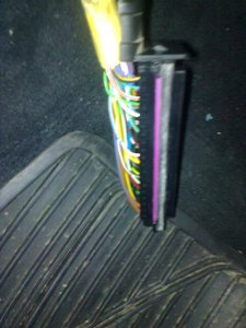

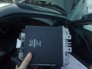

    В общем все оказалось просто с косой, когда снял ЭБУ - блииин, а вот со снятием его проковырялся, на правильную мысль натолкнул Лёхан, а вот ее исполнение пришлось осваивать самому, ну да ладно - в итоге желтый провод в косе один и идет он с 9-го пина, хотя выше мне писали, что должен идти с 10.
    С 10 -го выходит бело-голубой. Теперь что наковырял:
    С 9-го пина на Т5\3 все прекрасно звонится, поэтому брать что либо с ЭБУ 9 пин я не вижу смысла.
    Вопрос походу остается только один - действительно ли с 10 го на АБК выходит сиигнал расхода и не спалю ли я БК подав на него с этого 10.
    Сегодня отемнял, после работы совсем не много времени остается. Буду пробовать завтра, а пока прошу мнениёв.
    В подключении я уверен, разьем БК ревизировал - на подрулевом тож все ок - приборка вроде не должна никак влиять.
    Что делать дальше, я просто ума не приложу, но мысли лезут нехорошие.=(

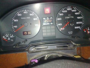

    И да, если зажать ресет и включить зажигание, то выскакивает следующая надпись на экрне БК - d532 - отобразил на фото.
    Может кто знает что это означает?

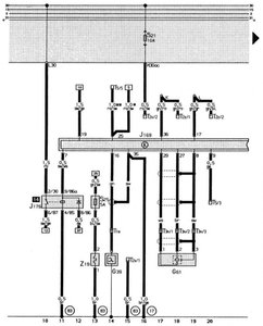

    Странно, по схемам на 10-м пине должен быть желтый провод...
    Еще схема...
      108 КБ
      140

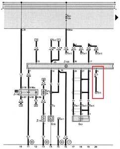

    На твоей схеме как раз на девятом, ну или я полный нуп походу
    Лёхан
    Спасибо попробую, но на желтом я мерял - между ним и массой, как раз похоже примерно на твои значения - завтра померяю на бело-голубом(10) и там видно будет. Мерять то провод-масса- ты так и не ответил)
