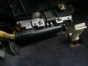

    как с ЭБУ снять разьем? Что нажать?

    нажимаешь на эту железку и высовываешь сначала одну сторону разъема, ту что с железкой, потом другую.

    Я нажимал и тянул всяко, уже иногда казалось что час весь короб воздуховода вниз оторву.%)
    Присатанел он там что ли или так туго и сделано.
