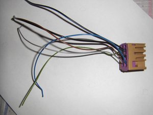

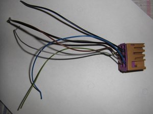

    И так с подключением БК и мультиков в щиток разобрался. Теперь другая проблема. Вчера купил рычаг для бк. На разборке к ниму дали небольшой кусок проводки. Ребята подскажите какие из него провода на что идут. И из 14 пинового разъёма буду делать 10 пиновый. Расскажите какие провода с него соединить с моим куском проводки.
    Заранее благодарен!)))
    Фото разъёма прилогаю)

  19. leksby
    leksby Новичок
    19 янв 2010
    48
    A80/B4 Avant ABK 95
    #1019 leksby, 14 мар 2012
    впринципе всё правильно, насчёт фишки миничека я ошибся - нет там сигнала от датчика температуры. но, чисто теоретически, проблема может быть в:
    1) блоке миничека;
    2) приборке (нарушена пайка);
    3) разъёме T26 (цвет не помню), в который приходит провод от датчика темпы и уровня антифриза (отходит контакт №10).
    так что надо смотреть. но если бы дело было в плохом контакте глюк носил бы случайный характер, а не систематический. так что п.п. №1,2 больше подходят.
