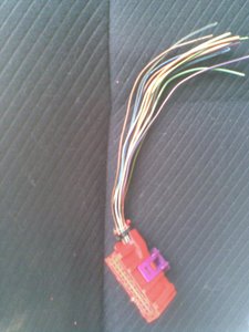

    Ребята подскажите. Облазил у нас в городе все разборки в поиске белого 26-пинового разъёма. Пришлось взять от А100/45 красного цвета. Проводов на нём 16. Можно его поставить. И как считать пины?
    Вот провода по цвету.
    Начал пины с низу с права считать и в верх:

    Фото разъёма взял из отчета Форсажа

    Воткнуть его можно путём подачивания.Сам так делал,когда небыло белого разъёма.

    Я сразу его подогнал под посадочное место.
    Распиновку я читал. Значит по проводам все одинаково.

    штекер должен быть пронумерован, посмотри внимательно с четырех сторон должно быть 1 13 14 26

    Ок. Разобрал штекер нашел номерацию. Пошел в гараж подключать)))

    Подойдут, и жёлтый и синий. Только возможно придётся пару контактов переставить в нужные места.
