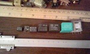

    С отечественных малогабаритных(как это ни странно звучит) можно РЕС 49, и еще парочку есть, сейчас не вспомню, но учти все эти реле бывают под разный вольтаж, на каждой реле написан номер ее паспорта, по нему и надо смотреть(забить в интернете), а еще проще зайти в любой магазин радиодеталей и попросить у них малогабаритное реле на 12 Вольт и маленькую мощность и в этой реле было 2 групы контактов. Ну например чтото типа этого.

    Вобщем получается так.
    Прихожу Я в магазин и говорю:
    Мне нужно реле на размыкание 12 Вольт и маленькую мощность и чтоб в этой реле было 2-е группы контактов.
    1.Если спросят на сколько маленькую мощность? Что сказать?
    2.Две группы контактов,это 4-ре ноги?
