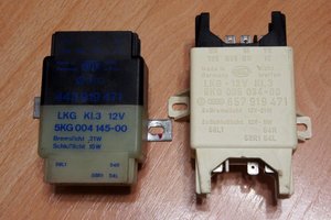

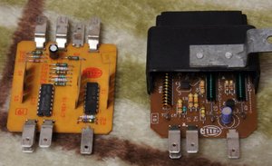

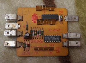

    вот, кстати, фото реле проверки стопов "старого" (взято из 100-ки С3) и "нового" (из 200-ки) типов. для понимания отличий. может кому и пригодится.
