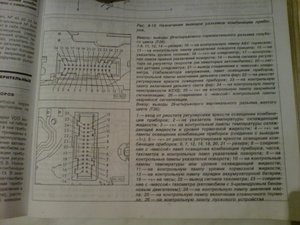

    есть у кого ни будь схема и распиновка разьёмов приборки очень нада

    Подойдёт?

    Радикал, яндекс и не только сегодня глючат. вот большая http://s018.radikal.ru/i511/1202/e5/467d6c88a4f4.jpg
    Вот по другому.

    Обыкновенный мануал по ремонту. Точно не скажу, так как брал у знакомого, ещё лет 5-6 назад, и телефоном сфоткал то, что интересовало

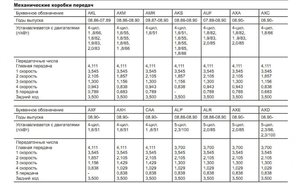

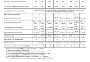

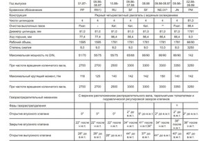

    Да, у меня есть ещё пару фоток, но они тебе не нужны, там фазы распредвалов и передаточные числа коробок.

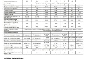

    Сорри, что влезаю не совсем по теме. У меня приборка не родная стоит в AAH. Разъем белый 26-пин весит в воздухе. У меня я так понял должна стоять приборка с БК ??????

    не жалко....:)

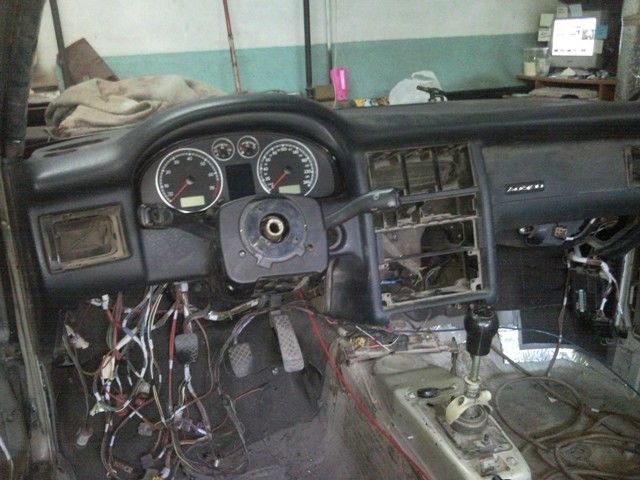

    фольцваген 2003г. с бк буду устонавливать и подключать
    так же ставлю климат от него
    корпуса печек одинаковые с небольшими доработками
