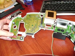

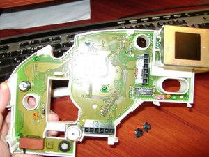

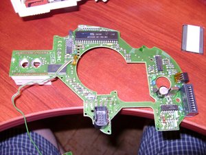

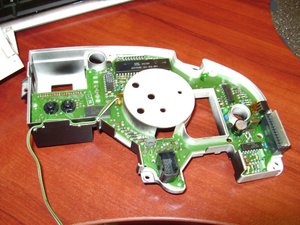

  8. Lёha
    Lёha Живу я здесь
    10 мар 2007
    3.429
    KIA Sportage,2013
    Их можно как то поменять местами,я имею ввиду,чтоб где БК с мультами не было картинки с гидрачом,а была скорость?Может поменять местами дисплееии или Я гоню? :D

  10. skynekt
    skynekt Участник форума
    2 июл 2010
    395
    Audi 80 2.6 93г.
    Можно, мульты там идут на своей плате, а БК на своей.
