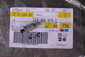

    Номер есть?
  19. Ауди_80
    Ауди_80 Завсегдатай
    23 янв 2009
    977
    Audi 80 B3 1.8 PM
    113 955 975 C ,брал за 8$
  20. Ауди_80
    Ауди_80 Завсегдатай
    23 янв 2009
    977
    Audi 80 B3 1.8 PM
    Вот такой он
