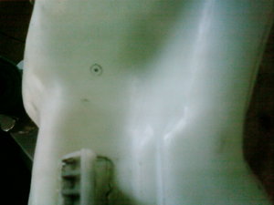

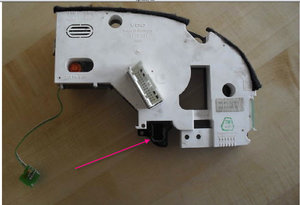

    Всем привет, назрел вопрос, я тут с дуру ставку на ebay сделал на блок мультиков с бк, у меня Б4 АВТ,
    а потом мне фотки дослали, а там на блоке один разъем длинный, а не 2 (бк и мультики). Какие разновидности блоков бк+мультик бывают? может это от Б3?
  5. Lёha
    Lёha Живу я здесь
    10 мар 2007
    3.429
    KIA Sportage,2013
    Ссылку кинь или фото.
  6. Ауди_80
    Ауди_80 Завсегдатай
    23 янв 2009
    977
    Audi 80 B3 1.8 PM
    должно быть обязательно 2разъема! один 26пин на мультики, другой 10пин на БК, другого быть не должно. Или же фото разных блоков тебе выслали, если ты отчетливо видел на лицевой панели дисплей БК. Может просто разъем на БК не заметил? еще должен торчать переменный резистор на трех проводах, длинной примерно 15см.

  9. Galaxysss
    Galaxysss Живу я здесь
    26 авг 2010
    1.703
    Нижегородская обл.
    Audi 80 B3 1.8s 87, Audi 80 B4 2.0 94
    Разъем то конечно есть, просто он черный, если не знать где он то трудно увидеть)))

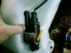

    Есть такие кто мультики полностью установил???
    С датчиком омывайки загвоздка получается(надо менять бачок и насос)
    Есть идея туда воткнуть отдельный датчик(например как на расширительном бачке стоит)
  19. Ауди_80
    Ауди_80 Завсегдатай
    23 янв 2009
    977
    Audi 80 B3 1.8 PM
    если у тебя Б4, и бачек стоит в крыле, то бачек менять не нужно, нада новый насос и дырочку для поплавка просверлить в своем бачке, ну и уплотняющую резиночку в эту дырочку воткнуть, делов на пол часа.
    Я так делал и все нормуль.
