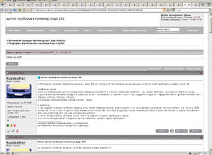

    На б-3 бак 70 литров, а у тебя 66. Корректировку нужно будет под твой бак сделать.
    Тема работает, вот скрин, по названию темы в поиск если так не открывает, типа вот http://www.audi-club.ru/forum/search.php?searchid=7969384
