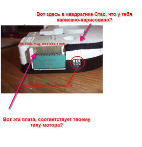

    Мой вопрос я так понял остался никому не интересен или никто ответа не знает?
    з.ы. и сегодня заметил что значение средней скорости (правый нижний) все время показывает 19, сбрасывал несколько раз
  3. Ауди_80
    Ауди_80 Завсегдатай
    23 янв 2009
    977
    Audi 80 B3 1.8 PM
    у меня БК показывает достаточно точно, коррекция выставлена по нулям, если у тебя расход показывает больше действительного, то попробуй подкорректируй дип переключателями, можно корректировать в пределах -15%.. +15%

    эти переключатели нахлдятся на корпусе БК справа, там их три и подписаны:
    1. +-
    2. 5%
    3.10%
    Только что заметил что ты писал про среднюю скорость. Может вся проблема в том какую скорость видит БК? Есть Круиз контроль или климат контроль в машине?

    Спасибо, попробую, но я видел только переключатели типов движков 6 положений:shock:

    не за что, там посмотри недалеко от переключателя мультиков находятся и эти переключатели для БК, только они не снизу а сбоку и очень маленькие.

    v.a.i.s. а с машины с каким мотором был снят БК, а то как с тахометром как бы не получилось.
    И на фотке которую выложил Ironman80 как раз видно, 3 переключателя подстройка по топливу, плата - не знаю как на бочке, а на сотках она своя для каждого двигателя (разделение по цилиндрам) и на фотке ещё левее, это не подстройка под мотор, вернее это переключатель бензин-дизель и регион, грубо говоря европа, англия и ещё что-то. Он для корректировки языка отображения инфы на дисплее мультов. (тот самый бремс лайт)

    Лёх, я хз с какой машины БК, мож на выхах узнаю, но тахометр то от 6ц. двигла я настроил;-)

    А какое положение что обозначает, где так называемый 0 по умолчанию, у меня выставлено где зелёные метки, пробывал переключить в противоположные значение, показания возрасли вроде и средний расход меняется в реальном времени, а когда как на "зелёных" стоит на месте:shock: и почему средняя скорость всегда 17-20? Хотя ездил и 150:icon_suicide:
  16. Лёхан
    Лёхан I'm here for a long time
    10 янв 2007
    11.943
    Тунис
    A6
    Вопросы на рисунке

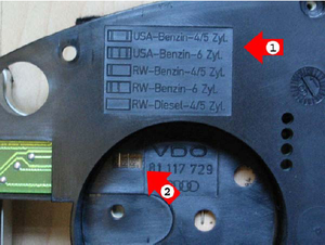

    как вариант, вместо платы сбоку есть BC для установки типа двигателя и страны (USA - Europe) на самом BC.
    Ставятся (или снимаются) перемычки на плате. Видны когда снимешь BC.

    Перемычки задают только тип двигателя.

    все верно, но есть различие еще на USA и другие страны
