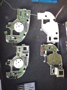

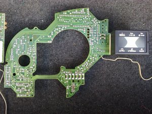

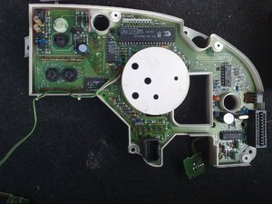

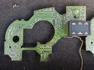

    Всю тему перечитывать влом, возможно здесь уже писали об этом, если у вас есть отдельно мультики и отдельно БК, то их можно скрестить без особых усилий и у вас получится приборка с мультиками и БК. У меня как раз так и получилось , сначала нашел мультики - подключил их, потом где то через год нашел БК, с мультиками очень не хотелось прощаться, и выяснилось что при минимальных переделках это все становится в один корпус без проблем, нужно лишь на плате БК вырезать миничек (или микрочек как его ктото обозвал) на картинке красным квадратом обведен миничек, по этому квадрату вырезаем кусок платы БК и выкидываем его, этот миничек мешает пролезть экрану мультов. С фоток вам все станет ясно, при такой переделке работают все функции как БК, так и мультов. Все вышенаписаное касается мультов и БК от Б3, как там будет у Б4 я не могу сказать.
