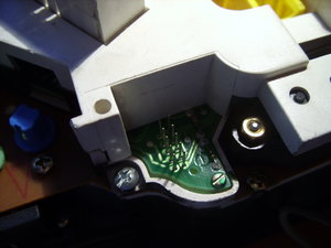

    ЗЫ мне нужно узнать номерацию контактов на 10-пиновом разъеме БК. где 1-й, а где 10-й. а то пластикового черного корпуса нет, потерялся.

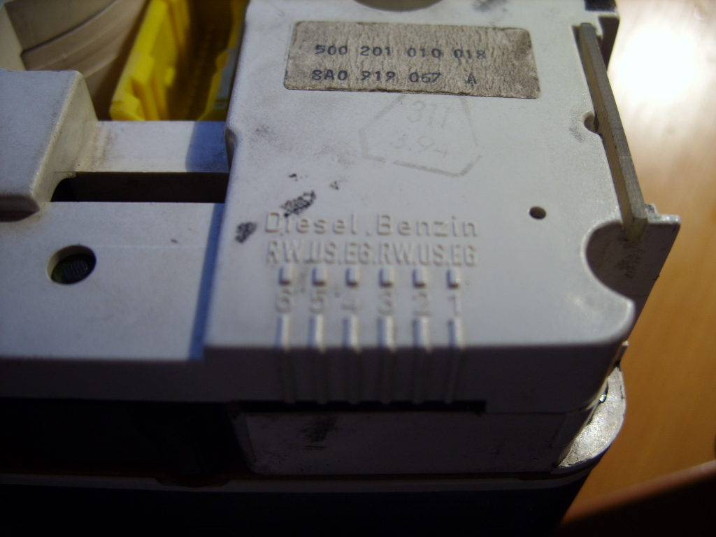

    ЗЗЫ А еще сзади на БК есть переключатель на 6 положений. Которое положение ставить?

    первые три положения, это для бензиновых моторов, вроде как отображение информации, US это америка, остальное европа и германия.

    Нет этого гнезда - см. фотку. плата и из неё штырьки. На плате никакой нумерации нет.

    На какую индикацию влияет этот переключатель? И это, что-то я нигде не нашел как выставить для БК количество цилиндров.

    Переключатель вроде как задаёт язык для отображения надписи бремс лаит

    Просто у меня черной пластмасски как на этом фото
    http://www.audi-club.ru/forum/attachment.php?attachmentid=203416&d=1294742834
    нету, просто плата. А на фотке я тоже не могу разобрать подписи. мутно всё. так что фотка не помогает.
    Ты немного меня не понял. Меня интересует именно распиновка на плате БК. В разъеме(когда приобрету) я все раскидаю самостоятельно.
    И по поводу перемычек: Ну не нашел я их у себя, и плата у меня не серая, а зеленая.

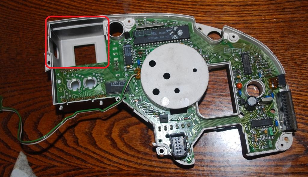

    Не тормози , я тебе фотку платы скинул, чтоб ты посмотрел в каком положении стоит ответная часть разъёма, неужели не понятно. Полукруглой стороной вниз, теперь сопоставь как втыкнётся в неё разъём. А распиновку разъёма я тебе выложил.
  18. Лёхан
    Лёхан I'm here for a long time
    10 янв 2007
    11.943
    Тунис
    A6
    Надеюсь так для тебя будет понятно.

    Спасибо за фотку!!! главное чтобы у меня этот разъем был. Полезу смотреть под приборку. Заодно и желтый провод поищу.
    Тахометр для мультов тоже нужен? по схеме я этого не видел, странно(((
    У меня вот что получилось:
    16-к насосу омывайки,
    17-к датчику давления,
    18-к реле контроля ламп,
    19-к датчику давления 0,3 БАР,
    23-на 22 пин 1-го 26 контактного разъема,
    25-к заднему реле контроля ламп.
    Всего 6 проводов, от тахометра там ни слова. Еще есть 20,21,22 - не успользуются типа.
