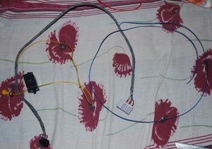

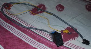

    Проводку для подключения подрулевого с БК собрал.
    фото - http://photofile.ru/users/faba-07/96177664/122460231/#mainImageLink
    Теперь осталось поставить БК и подрулевой и между собой подключить,ну и плюс к мозгам проводок подключить.
    Бк у меня с миничеком и по нему тоже есть вопросы.
    собственно на фото всё пометил - http://photofile.ru/users/faba-07/96177664/122460232/#mainImageLink
    Напомню,у меня NG

    Про платку забудь, это для задания региона использования. Джамперы тоже не трогай.

    а для чего два лишних провода? красный и черный

    С БК идут 4 провода на подрулевой переключатель: 2 плюса (для стрелок вверх-вниз), 1 минус(земля) и 1 - reset. 5-й провод - на мозги.
    На разъёме подрулевого могут быть дополнительные пины. Например, у меня есть кнопка интенсивной омывайки и следовательно 2 доп-контакта. А для БК больше ничего не надо.

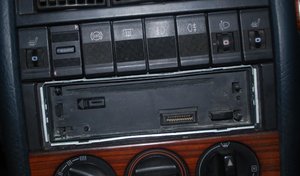

    Поставил кнопочку:nod:Спасибо Wespe:beer:
    теперь все места под кнопки задействованы.
    Следующий этап установка показометра наружной температуры в приборку.

    Красота!!! Мои поздравления. А почему не захотел на рычаге управление компом сделать?

    Кнопки теперь все задействованы и нет заглушек.:nod:
