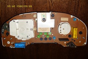

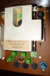

  17. Galaxysss
    Galaxysss Живу я здесь
    26 авг 2010
    1.703
    Нижегородская обл.
    Audi 80 B3 1.8s 87, Audi 80 B4 2.0 94
    Сегодня снял с машины приборку. У меня на ней 2 разъема, синий и желтый, оба на 26 пин. К синему подходят 9 проводов, а к желтому 15.
    Вопрос: так и должно быть? А почему так мало проводов? Зачем тогда такие огромные разъёмы?

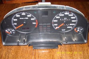

  18. Galaxysss
    26 авг 2010
    1.703
    Нижегородская обл.
    Вот такая у меня приборка сейчас.
    ЗЫ Правда уже не такая, вчера прикрутил к ней показометр температуры
