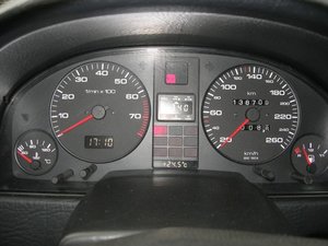

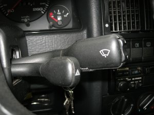

    Привет.Я себе ставил -только у меня мотор 2,3 NG.Самое трудное,даже не трудное а засадное оказалось в приборке.Так как у меня была приборка с борт.компом и борт.диагностикой от ауди 90.Просто переставить не позволял большой 26- ти.контактный разъём на самой приборке,а в моей маленький 14-ти.контактный.Дисплей компьютера закреплен на отдельной плате,вот её я и внедрил или вставил в свою приборку,Пришлось подрезать мешающие выступы корпуса даже удалить один или два крепёжных уха.Зато экранчик встал как в родную приборку.На этой плате есть разъём на 10 контактов,к нему подключается штекер от подрулевого переключателя и один единственный провод от ЭБУ.На плате с компьютером имеются ещё не то четыре не то пять контактов которые при установке заходят в гнёзда на основной плате приборки через которые комп.получает информацию.Так вот мне с моим мотором кроме выше описанного больше ничего не понадобилось.Ставил год назад,работает.Расход средний показывает точно проверял неоднократно.Скорость движения не совпадает с показаниями спидометра чем выше скорость тем больше расхождения.На плате есть подстройка - включил на полную не помагло,но это как-бы и не нужно.Основное средний,моментальный расход и километры на остатке бензина.

    Просто меняешь свой рычажок стеклоочистителя на такой-же,но с кнопочками управления борткомпьютером.У меня как видно на фото ещё один рычажок - это аварийная сигнализация.Когда поставил аварийка сама заработала.Обязательно чтобы на подрулевом были два жгута с разъёмами.Один разъём 10-контактный к плате второй - к стеклоочистителям.
