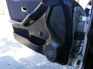

    Вроде куча тем по данной тематике... решил эту разворошить, суть везде примерно одинакова.
    В процессе переделки подиумов возникло несколько вопросов.
    Обшивки с косым карманом.
    1. Есть ли идеи как дополнительно закрепить обшивку к коробу двери без потери эстетики. Основное проблемное место это как раз передняя часть, у торпедо, там бы хотелось прижать ее более плотно и надежно.
    2. Сам карман. Сейчас я его "отстегнул" и думаю как в нем покрасивше сетку сделать. И есть мысли сделать его устанавливаемым после обшивки. Как бы это реализовать? Какие способы крепления придумать...

    1. У меня нет подиума на обшивке, у меня обшивка с косым карманом. Там где у нормальных людей подиум, у меня карман. Ну да ты и сам знаешь какая конструкция там. Поэтому мне и надо как-то иначе укрепить это место.
    2. См выше что называется, я хочу оставить косой карман более или менее в первозданном виде. Хотя бы по форме.
    Без кармана пока так:
    По ссылкам посмотрел, чесслово ничего не нравится.

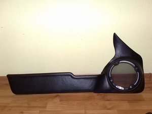

    Смутно представляю обшивку с косым карманом, потому как не видел. Возможно есть смысл подложить под мидбас ещё колец, чтоб повернуть его немного вверх и он вышел на один уровень с карманом, половину кармана отпилить и из стеклоткани сделать моно-деталь подиум + карман. Тем самым подиум придавит обшивку.
    P.S. Могу поделиться фото подиумов под твитеры.

    Удачный дизайн у обшивки. Можно сделать в кармане аккуратную сеточку в форме большого треугольника (или трапеции) с окантовкой из металла (выкрасить в черный цвет), а мидбас оставить под ней (так как есть). В дальнейшем, если появится желание сменить мидбас, то сетку переделывать не придется.:)
    P.S. Подиумы под твитеры.
    Стеклоткань + эпоксидка + труба водосточная + колготки + шпаклевка + грунт + краска матовая
    Твитеры были направлены на водителя, поэтому углы поворота разные

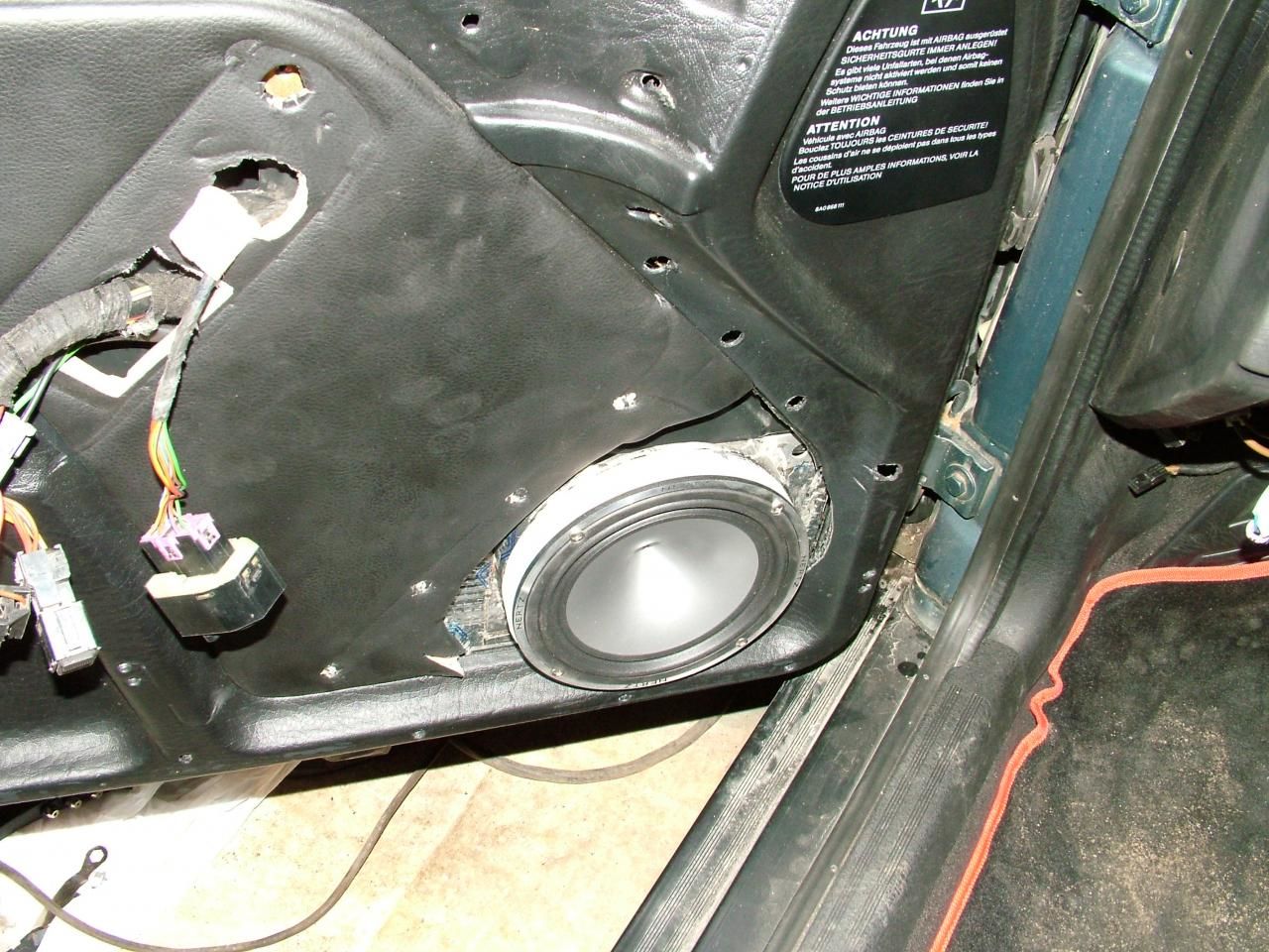

    Я сделал так:
