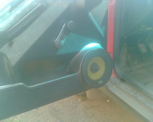

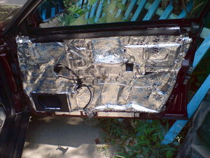

    Оказалось недостаточно виброизоляции, добавил. :)

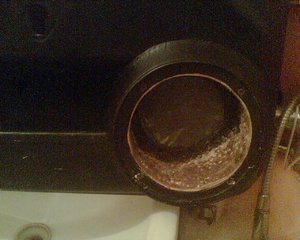

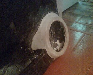

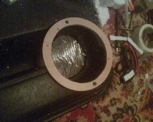

    Здравствуйте. Заделал себе вот такие штуки жду ваших оценок. За качество фоток сори цыфры под рукой небыло.

    Здравствуйте. Заделал себе вот такие штуки жду ваших оценок. За качество фоток сори цыфры под рукой небыло..

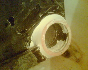

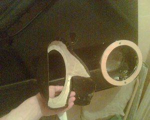

    есть немного фото процесса, но качество опять же. Делал так: вырезал кольцо из полового ламината, подогнал как будет стоять. Вырезал карман и обшивку. Забил снутри пенопластом, намазал сверху гипсом. Гипс высох, вышкурил желаемую форму, намазал разделительным составом (им была авто полироль с содержанием воска карнауба). Потом стеклоткань с эпоксидкой высохла, снял, подрезал, пошкурил, обклеил кожзамом. Клеил на силикон. Снутри забивал опилками, перемешанными с эпоксидкой.

    Теперь нужно придать жесткость всей конструкции, путем прикручивания подиума к железной карте двери через заранее подготовленную проставку из фанеры. Шумо/виброизоляция двери пойдёт только на пользу.

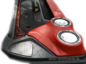

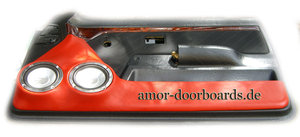

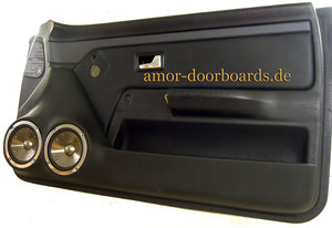

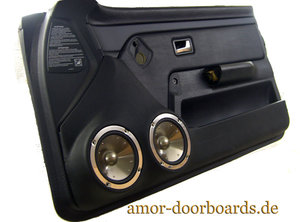

    мне еще такой вариант подиумов на Б4 нравится
