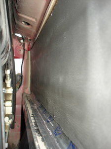

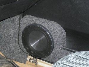

    З.Ы.2 Может я неправильно понял вопрос, но у меня подиум который НЕ крепится к обшивке двери, а к металлу (четырьмя болтами). И я думаю, что подиум который крепится к пластиковой обшивки полезен только внешне.
    Сознаюсь. :) Второй ("первый блин" был в ВАЗ 21093).

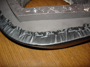

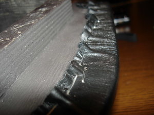

    А это наверно кому как удобно. Я решил сначала приклеить кожзам к кольцу где будет установлен динамик не вырезая отверстия в ткани (см.фото выше), затем намазал клеем остальное, сначала сильно натянул углы, зафиксировав с внутренней стороны гвоздиками, а затем и остальное, когда клей высох, помазал клеем и закрепил "степлером для дерева" и обрезал края.

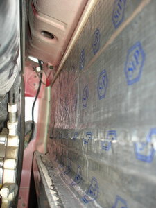

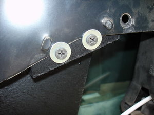

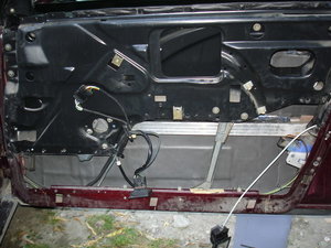

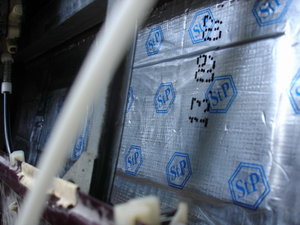

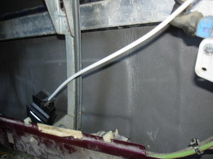

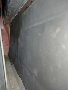

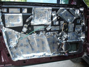

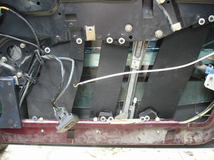

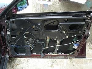

    Звукопостроение продолжается. Вибропласт + Сплен. Во избежании сверления в металле новых отверстий для крепления жёсткостей, был придуман "колхоз" с шайбами, но держится очень крепко. :p

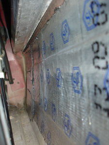

    и ещё

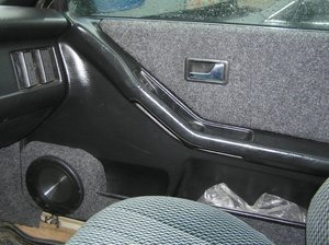

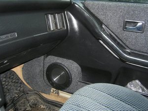

    Финальные фото. :)

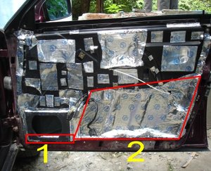

    Внутри двери слой вибропласта, а на него слой сплена. Если ты имеешь ввиду основу к чему прикручивается подиум, то мешала, подточил её (см.фото N1) с внутренней стороны на ~5мм балгаркой, чтоб прилегала плотно к нижней жёсткости и подточил немного обшивку (места куда заправляется с другой стороны ткань). Место N2 на фото хотел заглушить сплошным листом тонкой фанеры, но тогда бы обшивка не оделась, пришлось выдумывать углублённые фанерные жёсткости.

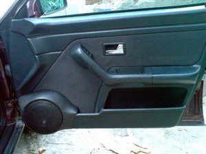

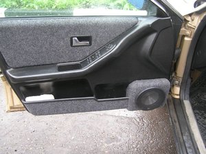

    А что скажите про это?

    +1
    вот что когда-то было у меня - сейчас эта машина в клубе кстати

    Нда, и где ты бвл раньше с этой фоткой? Хотя я бы наверное все равно не стал точно так делать (слишком хлопотно) но, по другому бы сколхозил:)

    это похоже штатная обшивка такая, только внутрь еще монтажной пены набухал. и не страшно было туда пену заливать, могло ведь так распереть, что обратно замучаешься собирать
    что за табличка слева от дырки?
