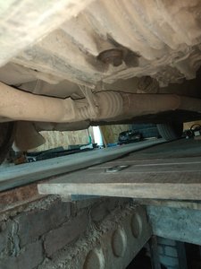

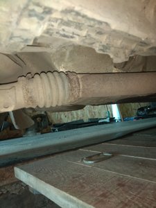

    Дополнение поста #43. Гофра сбросила внешнюю оплётку. IMG_20190825_114451.jpg IMG_20190825_114506.jpg
