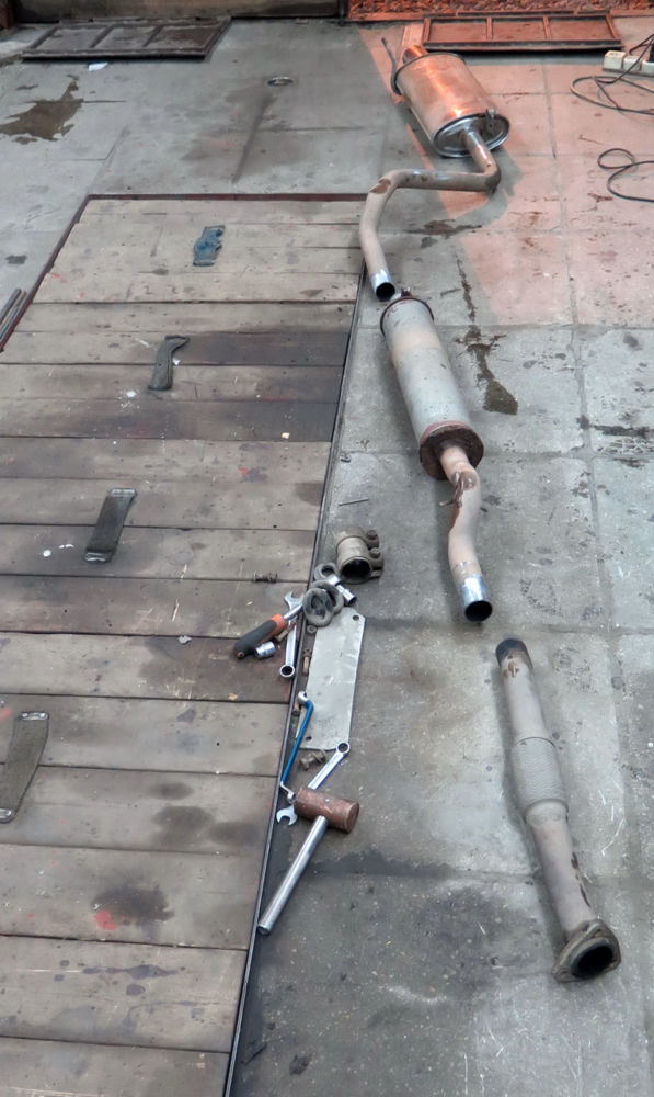

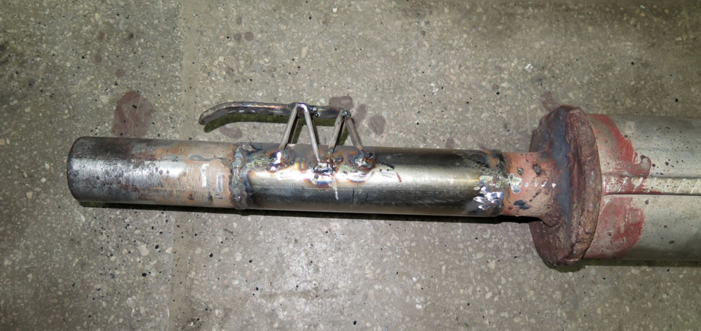

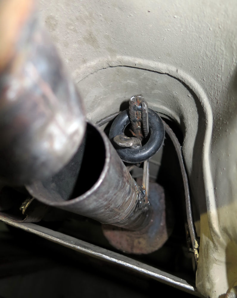

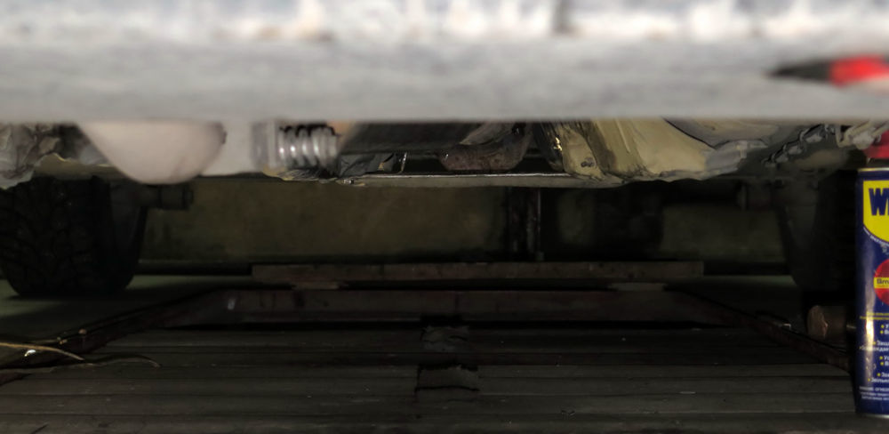

    Переделывал выхлоп на А8, остался один лишний стронгер. Что б его не применить на 80-ке? Заодно подвес свой корявый, сделанный на коленке из говна и палок переделаю :D
    Снял весь выхлоп.
    Банкам 10-11 лет. Средний - 160 ткм, задний - 200 ткм.
    В заднем глушителе в самой нижней точке, куда стекает конденсат, коррозия проела переднюю стенку изнутри. Заодно и заварю.
    Снял старую поделку и сделал новую.

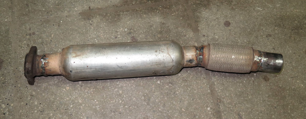

    Трубу с гофрой бесжалостно распилил на кусочки и сварил новую конфигурацию
    Теперь средний глушитель.
    Если отбросить мысли по сохранению оригинального вида, то всё гораздо проще становится.

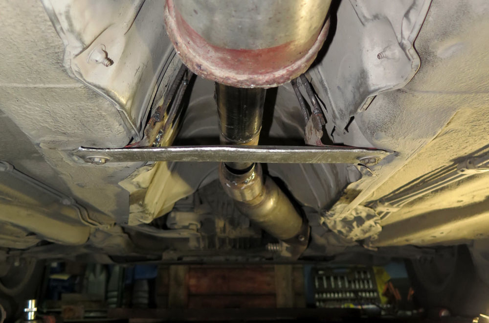

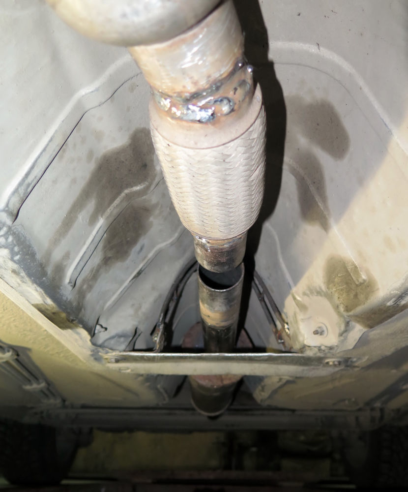

    Мешает изгиб трубы? Отрезаем нафиг )) Ввариваем прямой кусок. К нему уже ответную часть подвеса.
    В итоге имеем замечательную соосность всех соединений висящих самих по себе элементов выхлопа. Осталось одеть хомуты и ничто ничего не напрягает.
    Кронштейн красить не стал, ибо пох.
    Всё, что идёт после приёмной трубы, спрятано в тоннеле. Даже если сесть на днище, выхлопом цеплять не будем.
    Woffka, АнОд и Al-wagen нравится это.

    что бы выхлоп имел некоторую подвижность относительно приёмной трубы.
    В стоке весь выхлоп - жёсткое продолжение приёмной трубы. Соответственно, на двигатель передаются нагрузки со стороны выхлопа.
    Теперь он висит самостоятельно, не нагружая двигатель.
    Ну и смысл темы даже не в гофре, а в дополнительном подвесе.

    так или иначе, но пока 4 года назад я не "отвязал" выхлоп от двигателя, регулярно приходилось лазить под машину - то резинки порвутся, то ещё что...
    За прошедшие 4 года ни разу не трогал.
    На девятке когда-то выхлопом упёрся в камень, выезжая из лужи задом - погнул приёмную трубу и, что самое обидное, фланец выпускного коллектора. Пришлось менять ещё и коллектор.
    Вибрации, наклоны и т.п. двигателя передаются на выхлоп, который прикручен жёстко. Плечо прикидываешь? Вот резинки долго и не ходят. Может, конечно, это всё частный случай... Наверняка можно вывесить всё ровно и в варианте жёсткого крепления. С завода так и было ) Но с тех пор много всего изменилось - и элементы выхлопа уже не родные, и много ещё факторов.

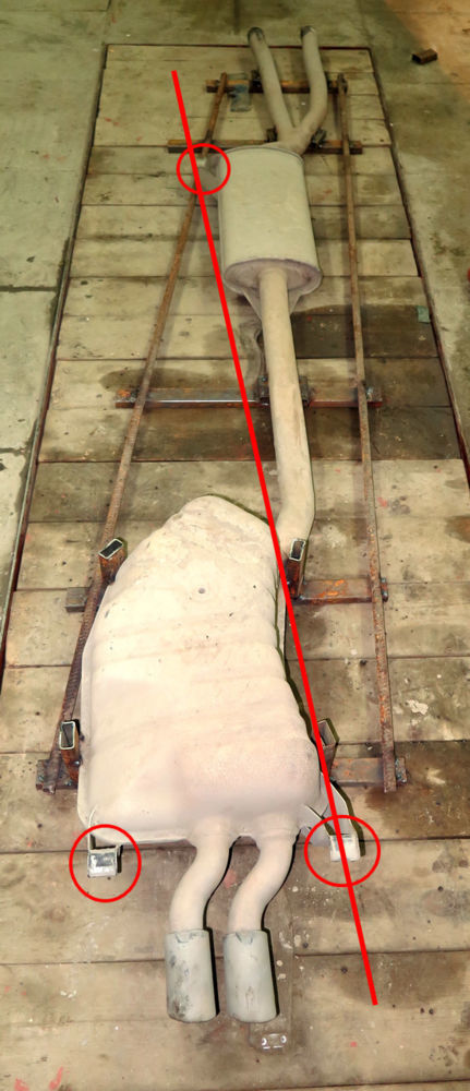

    На А8 я поступил аналогично (доп. подвес). Там вообще просчёт, как мне кажется.
    Центр тяжести выхлопа расположен так (справа от красной линии), что давит на двигатель.
    В кружках - точки подвеса.
    Если повесить выхлоп на резинки, то левая задняя не работает. Весь выхлоп опрокидывается вправо.
    Ну и нафига всей этой фигнёй давить на двигатель? Выпускные коллектора нагружать... Приёмные трубы, конечно, к АКПП через маленькие с/б крепятся, но тем не менее...
