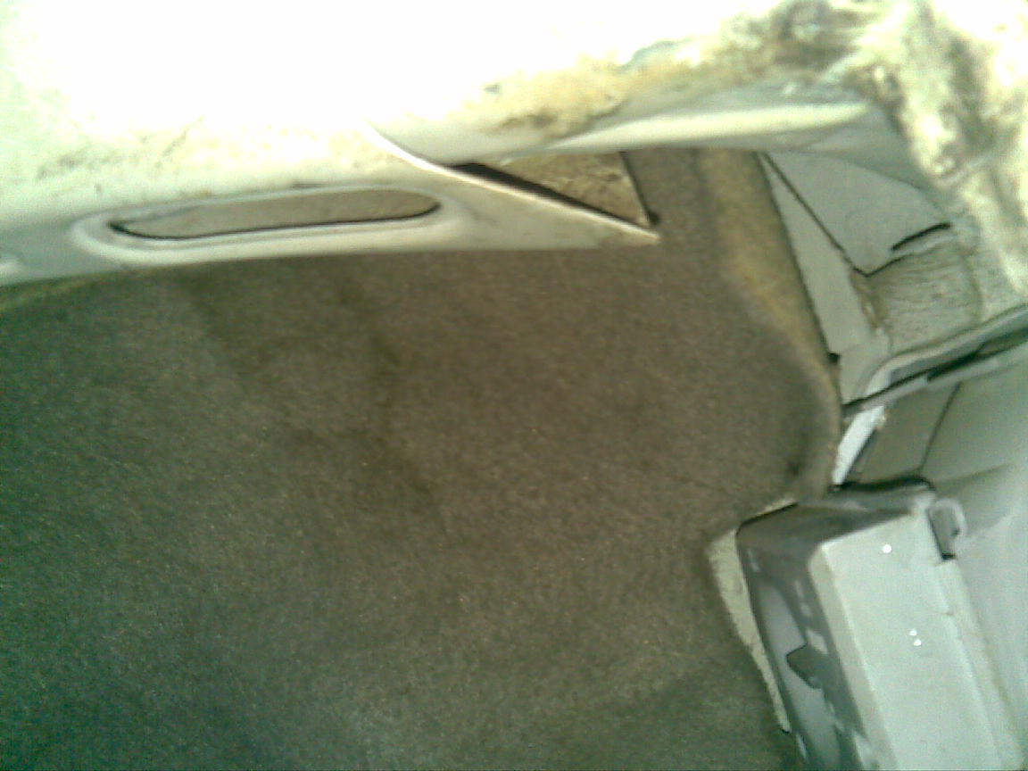

    У меня еще проблема на коврике после дождей появляются ручейки (на резиновом) на водительском месте и на пассажирском.
    Замучился искать в чем беда(((
    След идет из под небольших декоративных накладок которые сразу у двери начинаются такой кляксовидной формы с одной стороны входят в накладку порога, с другой под торпеду.
    После каждого приличного дожика появляется лужа, стоки я почистил, тросик на герметик посадил, трешены в углах под стеклом тоже загерметизировал, на лобовуху думается мало т.к. место довольно удалено от него и ковер при всем при этом остётся сухим.
    Приходиться раз в 3-4 дня сливать лужу из коврика, сильно не беспокоит но постоянная сырость в ногах неочень прятна((
    Может кто нить салкивался с такой бедой?

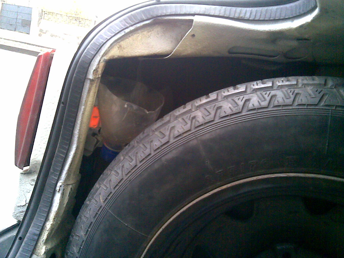

    Раз уж говарим о влаги тода вот еще 1 вопрос на сей раз про багажник, а там постоянная сырость :confused:
    Как-то раз я высох, добрый человек помог с бензинчиком, чтобы его залить сделали воронку из пластиковой бутылки, которую в последствии я засунул около запаски ( на фотке видно) за неделю она почти полность набрала воды((((
    Посмотрел с правой стороны машины на этом месте тоже лужа, под крылом торчим часть кузова или коркаса точно сказать немогу, от туда течет вода.
    Внимание вопрос к специалистам, как она туда попадает???!!!!
    МИстика!!!!
    Причем с одной стороны, эта часть больше с другой меньше оттопырена (опять же на фото видно)
    На фотке 2 на крышке фары даже видны несколько капель.

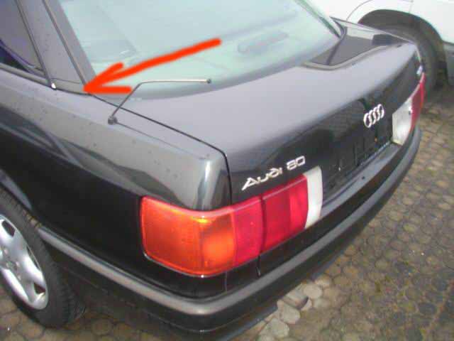

    Декоративная планка на стыке крыла и задней стойки. Под ней 2 дырки для креплений которые как правило обломаны а сама планка приклеена. Вода течет внутри планок/лонжеронов(на фото как раз это место где планка заканчивается) и оказывается там где вы пишите.

    Хде планка? не вижу... объясните бестолковой, а луче стрелкой на фотке....:rolleyes:
  11. Варешка
    Варешка Участник форума
    9 сен 2009
    219
    audi 80/B3 RN далёкий 1987 г.в.
    Ясно, значит эта штука с которой капает это декор планка!
    Теперь надо выяснить, как туда попадает вода..
    Я внимательно обследовал всю поверхность начиная от занднего стекла до края, и никаких трешин, сколов и отверстий там необнаружил, всё гладенько ровненько чистенько.

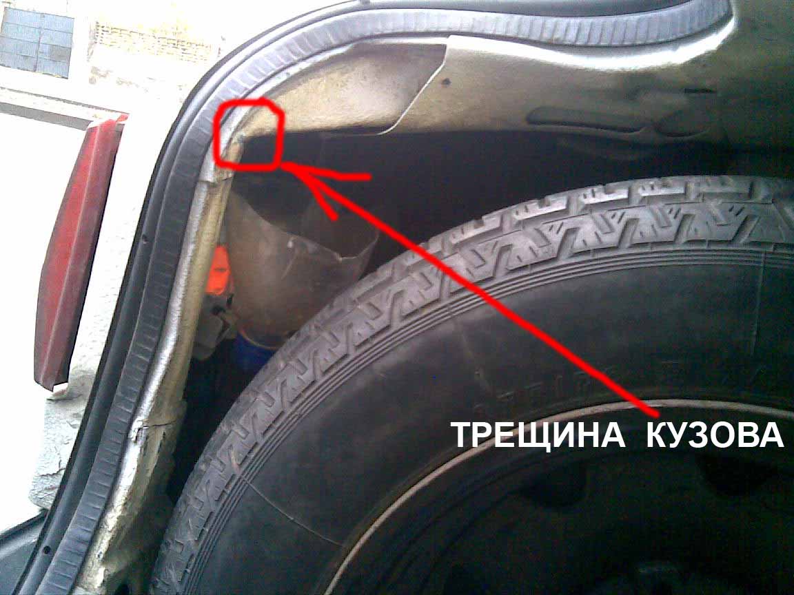

    3. Багажник. Тут может быть много вариантов, самы распространенные: треснутые или негерметично посаджены задние фонари особенно те что на крышке багажника; мелкие трещины на сгибах кузова обычно (на фото) заделаны шпаклевкой после удара в зад впрошлом (как правило почти у всех старых бочках); плохо заделана вентиляционная шторка, которая находится за запаской; декоративная планка кузова, которая стоит между задней стойкой и задним крылом; уплотнитель горловины бензобака; уплотнитель крышки багажника.

    Братцы! Ну покажите декоративную планку, не могу понять што она из себя представляет!
  14. mikrosem
    mikrosem Живу я здесь
    4 ноя 2008
    1.202
    A4/B5 1.8 ADR 96г.
    вот она
      43,1 КБ
      3.065
