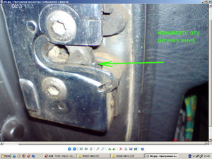

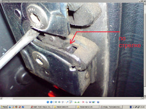

    Раз обшивка снята, вытащи уплотнитель двери в салон машины (с той стороны где замок)
    Ща пойду сделаю фотку куда нажать загнутой проволочкой чтоб дверь открылась.
    Делать так, обивку оттопырить ближе к сидухе, открыть заднюю дверь (которая рядом) на распашку (для лучшего доступа) и подсветив фонариком нажать на фиксатор, предворительно посмотрев как надо нажать на другом замке (естественно сымитировав закрытие двери)

    Спасибо!!! К сожалению, я наверно неправильно выразился по поводу обшивки. Я имел ввиду знаю как ее разбирать когда дверь открыта, так как акустику в двери ставил. А сейчас обшивка стоит на месте выдирать её не хочется.
    Но за инфу с фотками большое спасибо. Попробую что-нибудь.

    При открытой задней двери,крючком из стальной проволоки,в районе штока на себя потянуть язычок замка.Чтобы понять о чём речь,посмотри на левой двери как работает замок и поймешь за что цепляться.

    Это когда закрыта задняя дверь, а если заднюю дверь открыть, и прочитать второй пост этой темы, всё прекрасно открывается

    Ещё и с фотографиями,мало?
