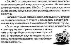

    Проверь пусковую форсунку:
      66,2 КБ
      188
  13. Мракобес

    Дельный совет, я этим как раз и занимаюсь уже недели 2. Дело втом что на неё не приходит достаточно напряжения чтобы открыть её - лампочка тускло горит если подключить....Напрямую от аккумулятора отлично работает. Вот в чём проблема!

    а если сопротивление пусковой форс.14 Ом, это нормально?

    Если я не ошибаюсь, на пусковую форсунку +12B идёт постоянно, а управляется она минусом.
    Смотри схему:
    http://www.audi-club.ru/forum/showthread.php?t=48514

    Hормально. :[:]||||||
