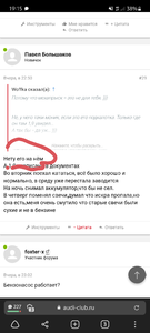

    Внимательно почитал. Не нашёл ответы на эти вопросы :rollingeyes:
    Где это сказал?
  2. Павел Большаков
    23 июл 2021
    27
    Вот

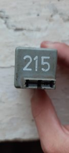

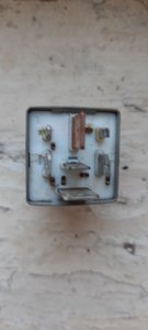

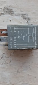

    Вот реле от бензонасоса, как понимаю его под замену
