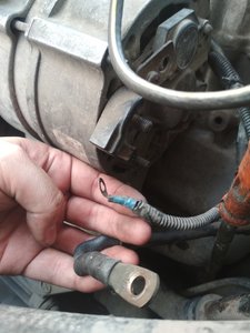

    на возбуждение генератора сколько проводов прикручено и какого цвета?

    ага 1 провод

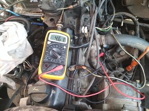

    В таком случае включи зажигание и замерь напряжение на снятой с датчика фишке ДТОЖ.
    Там должно быть около 4,8 Вольта.
    Если там нуль или сильно меньше - ищи обрыв. Скорее всего, он под капотом, рядом с двигателем.
    При обрыве ДТОЖ мозги машины принимают значение температуры ОЖ в 90 градусов (смесь для этой температуры готовится бедная) - поэтому при запуске холодного двигателя двигатель на этой смеси будет глохнуть.

    Хорошо скоро проверю, Если что сам ДОТЖ проверял по таблице температур и грел и охлаждал он рабочий.
    Но дело в том что она даже при моменте включения зажигания должна делать впрыск, а она то делает то нет. из 10 раз 1 -2 ( а бывает и 0 ) впрыска делает, остальное даже питание на форсунку не подаёт ( замерял )

    Как то вот так, думаю обрыва там нет.
