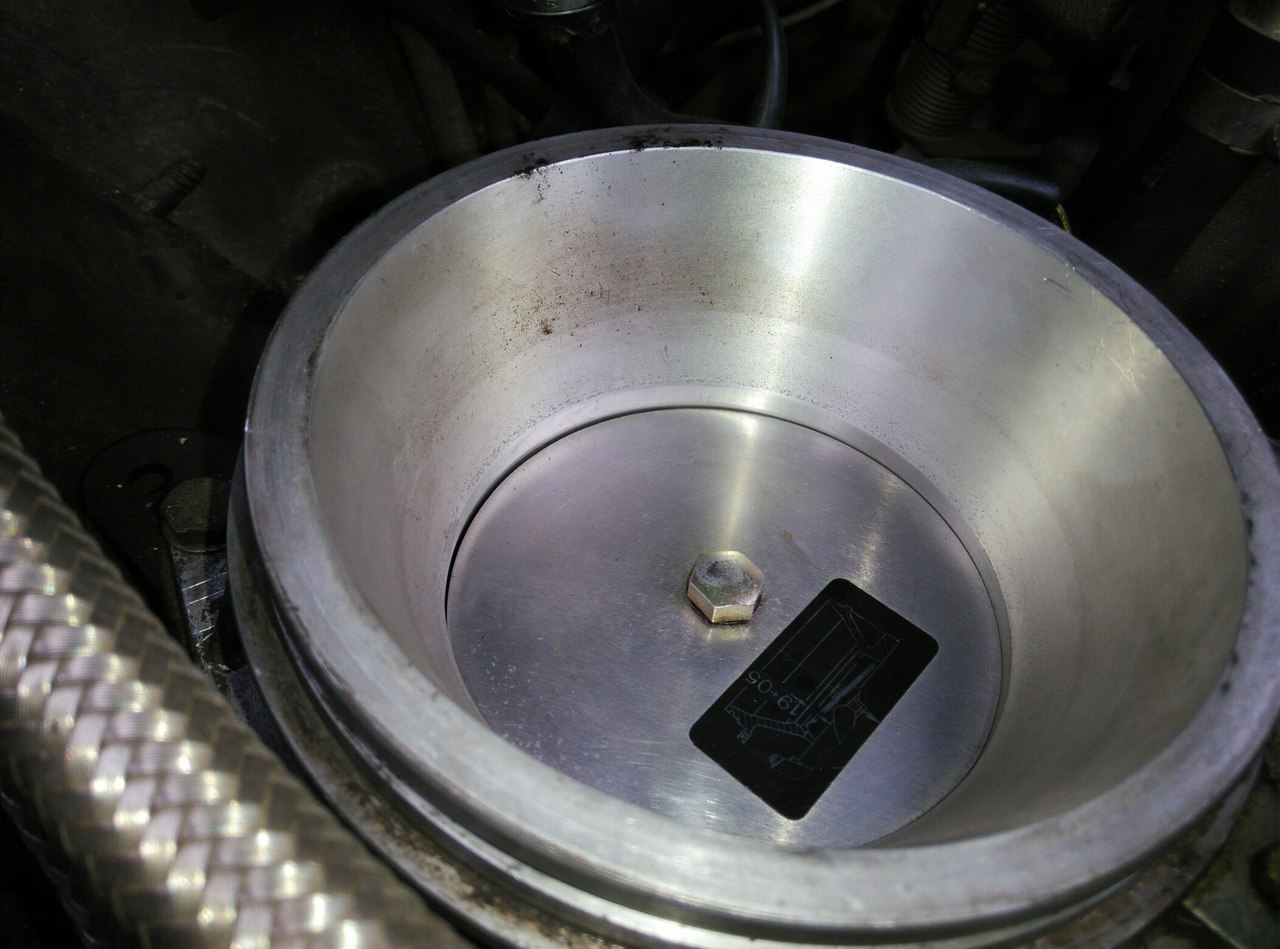

    Всем привет! В общем уезжал в командировку, сейчас вернулся и снова смог добраться до гаража :)
    Проведенные работы:
    1) Поменял насос (плохо качал, давления не давал. Менял на обмум, но после замены, даже на глаз стало ясно, что сейчас давление куда выше, чем было)
    2) Поменял все форсунки. Был плохой распыл. Некоторые лили вообще.
    3) Заменил лямду. Залипала периодически. была вся в диком нагаре, но в теории, если промыть, то еще побегает. Оставил до лучших времен.
    4) Заменил вакуумный корректор зажигания на трамблере. Была порвана мембрана.
    5) Новая крышка и бегунок трамблера.
    6) Разобрал полностью дозатор. Мембрана жива. Все промыл, прочистил. Была грязь. При установке плунжер выставил как и был (регулеровочный болт закрутил в ровень со втулкой)
    7) На горячей выставил ток на 9-11 мА. 950 оборотов.
    Что мы в итоге имеем. На горячей машина работает отлично. Обороты стоят на месте, никаких провалов и т.д.
    Осталась проблема при заводке. На горячую без газа не заводится вообще. Схватывает и глохнет. На холодную - заводится если покрутить стартером секунд 5, но все равно троит и не стабильно работает еще около минуты, потом все налаживается. Но если проехать 3-5км, и остановиться, то холостые будут около 1200-1300. Заглушил, завел - и xx на 950 стоит. Куда теперь копать?
    Еще вот что заметил. Не знаю, как должно быть, но мне кажется, что раньше, когда я открывал черепаху - диск стоял в нормальном положении.
    Что я имею сейчас: Если спустить давление с системы - диск стоит нормально (т.е 1,9 зазор, все по бумажке, что на нем), но как только я подаю давление в систему - диск заметно опускается вниз, прожимая регулеровочную скобу. Вот фото, как диск стоит, когда в системе есть давление (видимо плунжер давит, возможно я собрал что-то не так?)

  3. kostya1972
    kostya1972 Участник форума
    10 апр 2009
    472
    Audi B4, 2.3E, NG, 1993г.
    На четырёх цилиндровом дозаторе с завода утоплен на 0,6мм.

    Q7 4l 2008г.в. 3.0TDI CASA
    имеется ввиду регулировочная гайка закручена на 0,6мм?, которой регулируется положение плунжера?
  5. kostya1972
    10 апр 2009
    472
    Да. Утоплена в большую. Потом токи ЭГРД заново регулировать.

    Как при этом ведет себя ток? На холодной.
    Зря плунжер трогал. Не в нем дело было. Если утопил, то надо проверить не травят ли форсунки при опущенной лопате. (не поднимается ли уровень бензина в отверстиях дозатора к форсункам).
