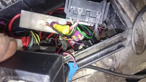

    Постоянно. в общем проверил я тот провод нянем все ещё + в полстоянки.
    Я вложил фотку с провод. Щяс в общем беда советом. Стрекозу проверил все ок,( я ее все ровно заменю стёрся стопор на индикаторе) приключение света щелкает реле. Вообще где находится блок контроля ламп? надеюсь не в приборке, нужно его проверить.

    Имеются в виду клеммы типа "мама", в которые втыкается предохранитель. Если был плохой контакт, то, возможно, был сильный нагрев и от нагрева металл клемм отпустился, "подгорел". В результате сила прижима уменьшилась, что в дальнейшем может также привести к плохому контакту даже с нормальным предохранителем. ИМХО, конечно.
