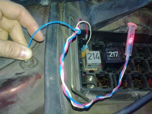

    #70 djanser, 10 мар 2011
    Очень хорошо можно считать ошибки с помощью блинк-кодов, для чего спаять элементарную приблуду из светодиода, резистора и трех разноцветных проводков с маленькими плоскими ножевыми контактами на концах (желательно, но не обязательно), чтобы их вставлять в фишечки контрольных разъемов ЭБУ.
    На форуме тут уже обсуждалось, вот, например: http://audi-club.ru/forum/showthrea...1%EB%E8%F6%E0+%E1%EB%E8%ED%EA-%EA%EE%E4%EE%E2
    На данный момент я пользуюсь пробником, конструктивно всунутым в корпус 2-кубового шприца (без поршня), просто засунув туда светодиод с токоограничительным резистором, а провода просунув сквозь носик шприца. Плюсовой провод вешаю на "+" в черной фишке, провод на коричневую фишечку тоже втыкаю как надо, а минусовым проводом, который по идее должен втыкаться тоже в черную фишку, я просто касаюсь близлежащей массы (корпуса авто) на 5 секунд - и блинки пошли! То есть, даже безо всякой кнопки. И светодиод в корпусе шприца отлично виден! :)
    Вот и сфотал даже!!! Разъемы на А100 находятся в коробке реле под капотом около левого нижнего угла лобового стекла, синий проводок я замыкаю на массу - шпильку опоры левого амортизатора.
