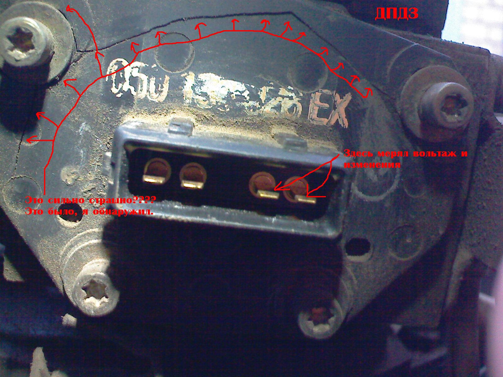

    Только если пыль будет попадать на плату (если вообще будет) и дорожки будут быстрей снашиваться.
    З.Ы.
    Да замаж чем нибудь её прям на месте, какой нибудь холодной сваркой, или плёнкой заклей и не мучайся.

    Кстати, она уже у тебя снималась. Пластиковые "целки" с болтов сорваны.
    Трещина это очень плохо, т.к. на этой крышке установлена плата с резистивными дорожками, так что трещина спровоцирует механическое повреждение платы и 100%-е попадание влаги.
    А вообще это на удар похоже. Я бы снял платку и разобрался что к чему. Тем более такую операцию уже успешно проделывал. Вот мануал, если захочешь заморочиться с ДПДЗ

    СПАСИБО за мануал. К чему это может привести????

    #56 Павел Александрович, 24 дек 2009
    да, регулировать придется, и вольтметром. Читай внимательно мануал, там все написано.
    п.с. Предупреждение. Если лезть туда "на авось" с одной отверткой, в гараже на холоде, в замасленных руковицах, поддатым и т.п. :D то последствия будут аховые!
    Так что читай, вникай, подготовь инструмент, снимай весь впрыск, неси домой и неспеша делай. Заодно отмоешь его от всякой дряни. Я так делал.
