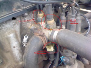

    И у меня на патрубке, от головы который, 3 датчика все двухконтактные и бежевого цвета все. 2 сверху, 1 снизу. нижний походу датчик для мозгов, верхний наружный (тот что ближе к патрубку) температура на приборную панель, а внутренний - что за датчик, на что он влияет и как его проверить ( на холодную показывает ~220 ОМ)?

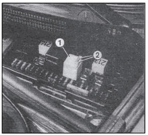

    #4 Лёхан, 1 дек 2009

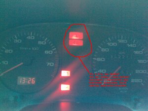

    Опроси мозги.
    З.Ы.
    На второй фотке текст. Нет первой строчки. Там написано - Включить зажигание...... И дальше по тексту.
    Коды что-то не нашёл, кто нибудь из соконфетников может подкинет.
    З.Ы.Ы.
    Сигнальная лампа, это "чек энжин" на панели приборов.

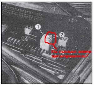

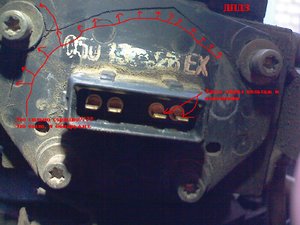

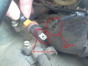

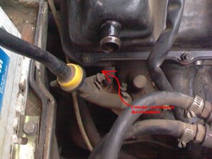

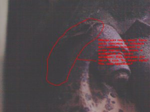

    Несколько фотографий
    У меня есть книга по ремонту Audi, там есть таблица кодов и как их считывать, но где и как их смотреть не описано.
    Спасибо Лёхан!!!

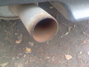

    Еще, выхлопная ржавая! О чем это может говорить?

    Вначале отвечу на фотки.
    Предохранитель ставить любой, так как он служит всего лишь перемычкой.
    Про проводки, не понял вопроса.
    Глушак ржавый, ездиешь мало и глушак не родной, меняный. На родном ржавчины не бывает, он из алюминезированной стали (сталь покрыта с двух сторон аллюминием) и на нём этот налёт так не выражен. А этот от конденсата ржавеет, вот и результат.
    По датчикам не скажу, у меня другие. А у тебя один на мозг, другой должен быть для вкл.- откл. ежа во впуске, иещё один приборка.
    Эти лампочки не чек энжин.
    Чек энжин (джеки чан :) ) это контур мотора перечёркнут молнией.цвет оранжевый)
    Тут два варианта, или нет лампочки там где этот символ, или коды считываются вторым вариантом. (есть ещё один вариант, это от даты выпуска зависит, каким вариантом пользоваться)

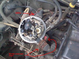

    Несколько фото.

    Всё понял, спасибо, его видно через отверстие ДЗ
    Как они выглядят примерно? В углу, который ближе к дверной стойке? и чё с ними делать?
    Куда какие подключать?
