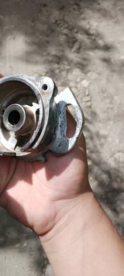

    Woffka, я понимаю, да и тоже смотрел. Может быть они и встали, но там места у меня под трамблер меньше, чем у коня буй. Родной трамблер то влазает и оставляет дай бог 3-4 сантиметра свободного места. Варят мне аргоном мой корпус, посмотрим что получится. Возможно сегодня покажу результат, если заберу. Да и на днях опишу все свои затраты после снятия бошки и что случилось после сожранных зубьев ремня.

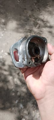

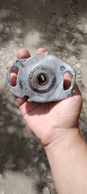

    Собственно на варили мне, вот как получилось.
  10. KOKA
    KOKA Старожил
    27 апр 2014
    14.979
    Q5 3,0 TDI 2014
    Вообще то, наварили, не?:cool:

  11. Aleks 177
    Aleks 177 Живу я здесь
    4 мар 2021
    1.975
    90 т5
    есть один момент- плоскость крепления должна быть перпендикулярна оси трамблёра . иначе будут биения
