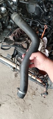

    Сняли гбц, чуть позже расскажу что и как. Сейчас нужна помощь ваша. Помогите найти номер патрубка ОЖ от радиатора основного в тройник гбц.

    Вот фото патрубка. Уже все обыскал
