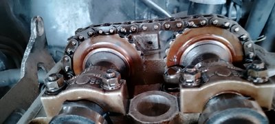

    И ещё, это же метки распредвала, верно?

    Как их тогда выставит верно? Читал где то статью, писано, что должны эти точки смотреть друг на друга и находится в верхней плоскости гбц.

  10. Aleks 177
    Aleks 177 Живу я здесь
    4 мар 2021
    1.975
    90 т5
    точки друг смотрят на друга ( на фото левый вал смещён на зуб по часовой стрелке) 6а зубья полукруглой формы.

    На самой цепи никаких меток нет и ставить её можно так сказать как поставил на звезды?

    на цепи ничего нет. метки ( О на шестерне ) в плоскости ГБЦ друг напротив друга

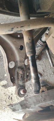

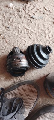

    На неделе привезут запчасти, а пока что я занимаюсь тем, что давно просилось. К примеру шруз внешний. Ставлю суфикс, сказал запчастист, что норм граната.

  16. braveraccoon
    braveraccoon Участник форума
    4 апр 2023
    291
    Нижегородская обл.
    A80 B3 2.0 (6А) 91 г.в
    А что расшифровывать то?
    ШРУС (Шарнир Равных Угловых Скоростей) внешний, — механизм, разновидность подшипника, позволяющий совершать вращение в нескольких плоскостях.

    Обломился данный болт. Чем можно заменить? Обычным болтом и шайбой? Высверлить то я думаю старое не проблема будет[​IMG]
