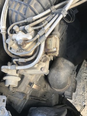

    И вот ещё одно НО. Смутила грязь на ЭГРД и самом пауке. Какая то она специфическая. Как будто какой то осадок от куда то
  2. Geka
    Geka Старожил
    25 мар 2004
    14.850
    Карачаево-Черкессия респ.
    100\44, WC, 1984, ГБО ГИГ3-L
    Пары бензина с пылью. Забудь.

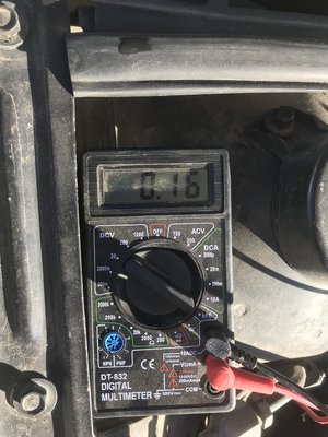

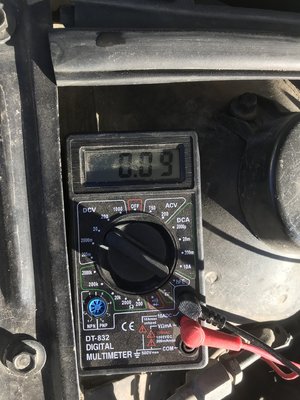

    Лучше сегодня, чем никогда. Дошли руки. Вот замеры ЭГРД
    На холодную прыгает от 08 до 18, бывает до 22, но когда 22 двигатель начинает прям троить

    На горячую по показателям все тоже самое, без изменений.

    Когда примерно три тысячи оборотов, то попадает до нуля и когда до 0.03 доходит
  20. Woffka
    Woffka Старожил
    9 апр 2011
    12.821
    Казахстан
    A80 B4 ABT 2.0 92г
    Я вроде бы о ТОКЕ говорил. ))
    А ты мало того, что измеряешь НАПРЯЖЕНИЕ - ты ещё и щупы в тестер воткнул не туда. :uhoh:
    Может, не надо, а?
    Я про самостояльную настройку/ремонт КЕ.
    Тебе ещё многому учиться надо...
