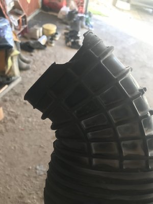

    В общем, тут пока вожусь с подвеской, пока отдыхал и матерился решил снять гофру от паука до дросселя и селяви... Около дросселя нет целого куска, а прикрыт он был просто напросто этим же хамутом. Нашел бу в отличном состоянии, заказал. Ждём-с. До ПНД пока руки не дошли. Придет гофра, если без изменений то поеду на дымо генератор, а дальше уже ПНД или вообще к мастеру. Увижу по финансам.

    Собственно снял я гофру и вот что с ней было.

    Поставил новую, сбросил минус, дабы мозг немного одумался. Машина вроде бы как по лучше стала, но обороты также низковаты, троит на холостых. Ну и когда немного проедешься, то бывает, что обороты холостые 1100 держит и приходится про газовать, дабы они упали.
