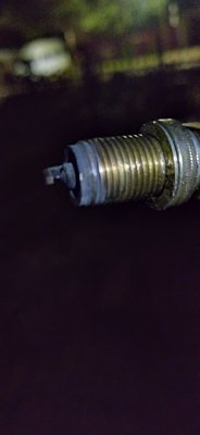

    Тебя и просят свечи показать поэтому, а ты - "нормааальные".

    Действительно сейчас выкрутил и вот такая она

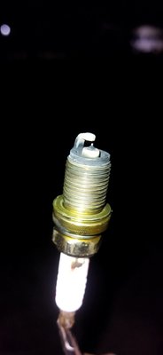

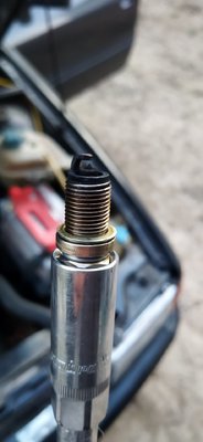

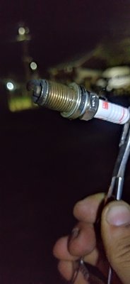

    Катушка пробивала, причём не хило. Поэтому и подверглась замене, а почему вот через ВВ не проходило, я хз. Как ззаменил именно ВВ, так и цилиндры заработали все, но давайте забудим уже про катушку и ВВ. Отправляю тебе фото всех свечей, последние 3 сделал ночью, так как на работе и получилось только сейчас. Постарался сделать всё чётко, чтоб было видно. Но если плохо, то поясню. Присутствует чёрный нагар на двух ветвях резьбы. Извиняй, что так игнор, да и не было особо времени. Хватался сразу за всё, что было ошибкой.

    неравномерный нагар ни о чём Вам не говорит??? работу форсунок проверили? распыл, одинаковую подачу по цилиндрам?? хотите чинить сами там дохрена всего иметь надо и понимать как оно работает. ни один сервис мухосранска не имеет стробоскопа ?
