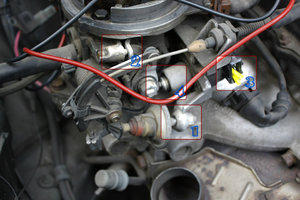

    Подскажите зазор 4 на сколько поставить?

    Зазор - 0,5 мм при до конца утопленном штоке РХХ.
