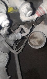

    Трубка от коллектора заглушенный, подскажите он и далжно быть заглушенным?

    A80 B4 ABT 2.0 92г
    Да. Обязательно.
    ЗЫ. Так подогрев у тебя не подключен, судя по снимку? Подключай. Говра с Жигулёвской классики как раз туда подходит. Её на 4 Аудюхи хватит.)))
    Между прочим, аппетит машины с гофрой поубавится, и заметно.
  17. Engineer
    Engineer Старожил
    25 сен 2003
    13.293
    Сделана в Баварии
    На АВТ точно не подходит, не знаю, как на РМ. Вон валяется в углу.
    Пришлось купить от восьмерки патрубок. Диаметр 50 мм, можно серую трубу от канальи поставить )))
    Или просто заглушку снять, в воздухан само засосет горячий воздух через нижнюю дырку.
    НО: у автора на холоде хорошо заводится, а обмерзание патрубка и на глаз хорошо видно, нет?
    Без гофры дроссель жоско обмерзал бы при прогреве. По себе знаю, три года без гофры катался ))) А как спирту залил, так и забыл про нее, только в эту осень поставил.
