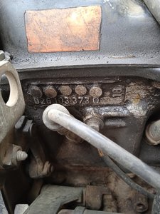

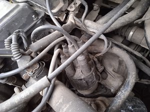

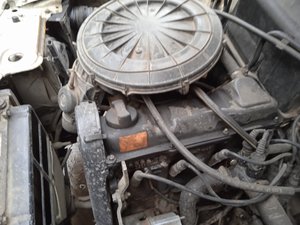

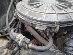

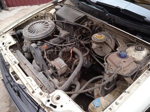

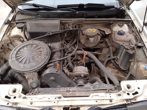

  15. Genekolog
    Genekolog Новичок
    12 апр 2021
    12
    Украина

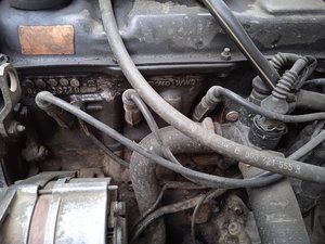

    Вот
  16. NewPlayer
    NewPlayer Бочковод
    7 ноя 2010
    4.596
    Audi A4 1,8 ADR 1996
    Мимо!
    Это не номер двигателя. Это маркировка отливки ГБЦ. Совершенно бесполезная, в данном случае.
    Номер двигателя выбит на чугунном блоке, на фрезерованной площадке, под тройником системы охлаждения. Этот же номер вписан в ПТС/СТС.
    Лучше фото всего моторного отсека дай.

  18. Woffka
    Woffka Старожил
    9 апр 2011
    11.583
    Казахстан
    A80 B4 ABT 2.0 92г
    #18 Woffka, 18 апр 2021
    Точнее - мономотроник.
    Ну а по сабжу - с таким состоянием подкапотного пространства я не удивлюсь, если рывок после 2000 об обусловлен там включением не работающего до этих оборотов цилиндра.
    У вас там с мойками проблемы, что ль? :uhoh:
    Проверь ДПДЗ тестером. Возможно, имеется износ дорожек.
    Хоть это и редкий для мономотроника случай - но ничто не вечно...
