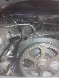

    А31, а попробуй прокрутить РВ на 360 градусов, и поискать там же где и надпись, метку О-Т. Если у тебя есть надпись Germany на шестеренке сзади, вот такая как на фото (на спице шестеренки), то должна же быть там и метка О-Т. По крайней мере (!!!), я не видел шестеренок без этой метки. На моей В3 (1990 год) она есть, на В4 тоже (фото с нее). Может действительно ее кто то перевернул???
    Woffka, видел я и другие машины более ранние и всегда она есть. Конечно я не сомневаюсь, после поиска меток у себя на маховике (думаю помнишь эту тему), что такое может быть! На сколько ранних машинах встречал такое?
    Че то я не понял, так где выбита точка, спереди на шестеренке или сзади?
    Просмотрел еще раз все фото по теме, ну не увидел я там О, подскажи где ты это увидел? Я увидел, и то только на увеличенном изображении, единственной фото шестерни от А31, че то там просматривается, но как то уж очень отдаленно напоминает букву О. Или я чего то недосмотрел!? Вот и хочется увидеть всю шестеренку крупным планом.

    Точка и сзади спереди есть. Заднюю я совмещал со срезом, а передняя в этот момент на общем фото примерно на 7 часах.
    Машина 88 года, если это кому-то о чем то говорит, в плане меток

    еле нашел фотку в яндексе нужную. [​IMG]
    как вы хотите перевернуть шестерню? ))
    одна метка родная, вторая замаской нарисована. такие пироги)

    аааах тыж еж тыж!. переднняя по срезу, задняя по кожуху у тебя!!!
    хотя и не уверен, но.... может не точно на семь? большой промежуток выходит...

    Вот гляди оно(та что спереди) внизу слева примерно на 7 часах, в тот момент когда внутренняя на срезе

    но хрень же выходит какая то. между метками должно быть примерно 80 градусов. а у тебя гораздо больше

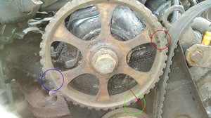

    смотри, разглядел твое фото внимательней...
    красный круг - метка спереди есть? а то непонятно...
    далее синий круг, метка маркером, - но выглядет скорее отзеркалированная заднняя ( для переворота шестерни)
    зеленый круг - скорее всего вычесленная метка, но тоже не верная т.к по количеству зубьев не совпадает между метками.
    красная полоса, -место где скорее должно было быть нарисованно.
    мне кажется что тебе надо выставлять переднюю метку(на семь часов которая) по срезу головы, и всё у тебя заведется сразу.

    у него метка на 7 часов..в ромбе..
    тогда вобще хрень какая-то получается

    То что черное в кругах, на мой вгляд вообще грязь, масло, ну или цвет/корозия, пятна метала, 30 годов как ни как, я сделаю съемку в макро режиме, там и скажете что это, я то смотрел только на выбитые точки

    да и так всё чётко видно что метка на 7 часах
    остальное всё не то
