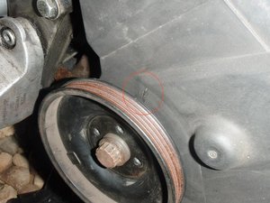

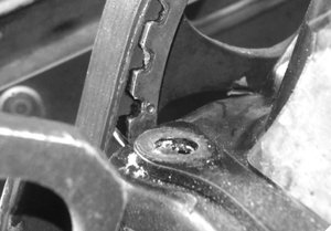

    В общем и целом добрался до компа, у нас уже стемнело, что сделали:
    -Крутили по часовой нижний шкив за болт (шкив который слева от шкива водяного насоса?) и он без зубчиков был, но прокрутили его по маленьку.
    -нашли риску на маховике, риска одна и она узкая и длинная, ни каких других рисок не было(такая как на фото 2, ближайшая
    -после чего узрели что точка-метка с внутренней стороны шкива распредвала, там где она и должна быть на фото 1.
    не могу понять где искать метку Т0, ни где не нашел.:shock:

    Метки Т-О может, не быть, встречалось такое.
    Если риска на маховике и метка на РВ стоят, как надо, то поршень ДОЛЖЕН быть в ВМТ. Проверить.
    И это значит, что метки почти правильно установлены. Бегун описан выше.

    Не ищи ее, у тебя ее нет. Она появилась уже потом, на свежих моторах.
    Угу. Ты хочешь, чтобы он слетел там, когда (если) оно заведется - и разнес тебе еще и крышку. Бабло девать некуда, что ль? :uhoh: Да и если бегунок там будет крутиться туда-сюда на оси хоть на пять градусов - нормального угла опережения зажигания у тебя не будет.
    Ищи другой бегунок, короче. Только от АВТ и ААЕ не бери - он не подойдёт. У тебя вал трамблера толще.
    ЗЫ. Уточню: на моем фото с бегунком, напротив него есть метка на ребре корпуса трамблера. Середина раздающей искру части бегунка должна встать напротив этой метки - это при установленной по срезу окна риске, что на маховике.
    И напротив бегунка должен быть воткнут провод свечи 1 цилиндра. Далее, по часовой стрелке в крышку трамблера втыкаются провода 3-го, затем 4, и затем 2 цилиндров. Счет цилиндров начинается от морды мафыны, есличо.
    Фух. Понял, не?

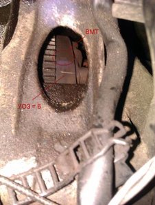

    Я когда прочитал вот это
    че то меня начали терзать сомнения, что значит не на него а перед???? Как то непонятно сказал, как мне кажется топик ( тобишь А31) все же неправильно выставил фазы, да и все признаки говорят об этом. Я прочитал махом всю тему, особенно последние три страницы меня натолкнули на мысль что топик наверное уже потерялся, ему тут сколько напихали за эти фазы, что в пору голове закружиться. И родилось у меня предложение к попику, может и коллеги меня поддержат.
    Кстати Woffka, по теме ГРМ не менялся, наоборот все советовали не трогать, но кажется мне что Pav_lion прав, ну нет совмещения фаз и все тут. А поэтому само предложение такое - установить ремень с нуля!!!! Для этого:
    1 Ослабляем натяжной ролик ГРМ тем самым ослабляем сам ремень (не снимаем, а ослабляем), при этом получится так, ты крутишь КВ за болт, но РВ при этом не будет вращаться.
    2. Крутишь КВ пока не увидишь метку на маховике в окне (ты ее нашел риска длинная). Похоже что это метка УОЗ а не ВМТ, поэтому после того как метку найдешь, надо опустить ее за нижний срез окна на 2,5 зуба маховика. И обязательно в этом положении КВ надо еще проверить метку на шкиве КВ. Там есть вот такая метка как на фото, а на нижнем кожухе есть стрелочка. Эта стрелка должна смотреть на метку на шкиве. Если так, то шпонка не срезана!!! Это важно.
    3 Далее крутим РВ (но так чтобы КВ не крутился!!!) пока не совместишь его с метками, это похоже ты определяешь уже правильно. Единственное я бы точку что на обратной стороне звездочки РВ опустил бы немного ниже, ну может на ползуба звездочки.
    4. Далее одеваем ремень и натягиваем его роликом. После натяжки обязательно смотрим не разбежались ли метки в окне на маховике, на шкиве КВ что спереди, ну и на самом распредвале. Все должно остаться как выставил до натяжения ремня, если разбежались но чуть чуть, то не страшно, а вот если скажем так почти на зуб звездочки РВ, то снова ослабляем натяжной ролик и смещаем ремень на один зуб звездочки РВ. Уж в какую сторону смещать думаю разберешься. Снова натягиваем ремень роликом и проверяем снова все метки. И так пока все не будет совмещено!!!!
    5 Ну а далее проще простого, ничего не трогаем, не крутим, а снимаем крышку с распределителя и смотрим куда смотрит бегунок. Здесь конечно желательно что бы он смотрел на риску на корпусе распределителя, но это условие не есть обязательное. Просто прикладываем (не одеваем) крышку распределителя и смотрим на какой контакт в крышке смотрит бегунок, Если ни на какой, стоит как бы посередине или просто смотрит немного в сторону от контакта, то крутим корпус распределителя так (ну и как бы условно при этом крутиться и сама крышка), что бы носик бегунка строго смотрел на один из контактов в крышке. Устанавливаем крышку назад и на это контакт одеваем провод с первого цилиндра, ну а далее по часовой провода третьего -четвертого-второго цилиндров.
    Должна завестись .

    Ослабить болт крепления трамблера и повернуть его так, чтобы метка на его ребре совместилась с центром бегунка.
    Вынимать и переставлять вал трамблера придется лишь в том случае, если поворота корпуса не хватит для совмещения меток.
    ЗЫ. Оно у тебя ведь ездило до аварии, значит фазы там стояли верно. А вот с проводами свечными и углом ОЗ могли и напутать опосля того, как поставили на стоянку. Вот их и проверяй для начала.
    И не трогай пока ремень ГРМ. Если до тебя там не лазили и следов удара в кожух ремня ГРМ нет - перескочить оно не должно было. Если только ты сам там чего не провернул, крутя распредвал.
