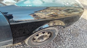

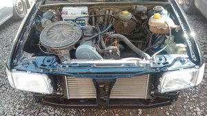

    Окончательно завершен первый этап, всё что было заказано, все сделано.
    Машина на ходу, следующие работы, замена ветрового стекла, покраска стоек, крыши и капота.
    После уже буду ремонтировать днище и пороги.

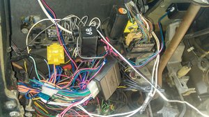

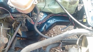

    Далее заглянул под руль, ничего не понял, в электрике я не силен, но сфоткать не забыл, не знаю все ли на месте или чего то не хватает.

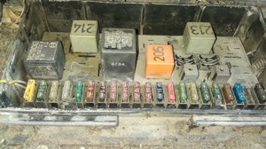

    Так же открыл блок предохранителей под капотом, не стал вынимать предохранители пока что, сначало куплю новые что бы сразу все поменять, но думаю протереть там завтра не помешает.
    И еще! В подкапотном блоке предохранителей не хватает одного предохранителя под номером 20, нужен он или нет? И за что он отвечает?
    = И при какой температуре должен срабатывать вентилятор, завожу обычно и жду заработает или нет, по грею по газую, до 90 доходит температу и антифриз из бачка выбулькивается, по этому глушу двигатель.
    А сегодня долил до минимума, прогрел до 92, все вроде нормально, только от самого двигла пар, не сильно, но заметно, даже если капот закрыть то из под капота будет чуть чуть идти. Может из за того что долго не работал, двигатель и просто испарения внешние?!
    и из выхлопной трубы пар идёт, цвет белый, как будто зимой на прогревке.
    Ну и двигатель работает ровно, обороты не прыгают, а вот провод первой свечи подергивает маленько, и если его до коснуться, то будет покалывать палец, как будто пробивает его

    По вентилятору и температуре сработки. Очень надеюсь, что система герметична и пробка расширительного при опытах была плотно закрыта? В принципе, система охлаждения на 4 цилиндровых после полного опустошения и последующего наполнения сама не прокачивается - остаются воздушные пробки в печном радиаторе. Этот фактор тоже сдвигает температуру кипения вниз, по причине недостаточного давления в системе.

    За первую скорость вентилятора радиатора.

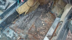

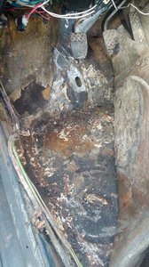

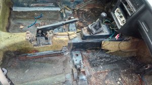

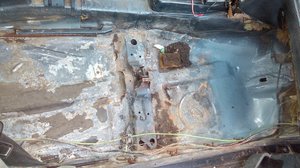

    Так ...вот итог того что я сегодня по делал, а именно вытащил ковер, вытряхнул и унес домой сушить, потом как получиться в чистку отдам.
    Тут полный ппц, наиполнейший!!!:eek:
    Не прощели мне завтра притащить к машине пылесос, взять шурик с щеткой и по максимуму зачистить до чего доберусь?
    ну а до чего не доберусь обработать, и забацать все мастикой!?
    Пол по простукивал, и пока ковер вынимал, скакал там на корточках вперед назад, вроде ни чего не прогнулось даже.

    Кстати сейчас даже многие маляры отказались от преобразователей. Так как от них больше вреда чем пользы. Уж лучше механическая чистка до металла, а потом антикорозийный, эпоксидный грунт, праймеры, либо мастики.

    Парни посоветуйте, не супер затратно, но как вернее заделать пол что бы дольше прослужил.
    Сам я считаю, что нужно на метал класть кислотный, потом наполнитель, потом уже вибру и шумку, между этапами соответсвенно обезжиривать.
    Раньше я думал мастикой бахнуть, но тут мнения разошлись, одни говорят лучше мастики нет ни чего, при этом другие говорят что мастика потом будет вонять в салоне..третии же делают какой то котель из трёх ингридиентов, одно из них пушечное сало, остальные не запомнил. Ну и четвертые, результаты чьих работы чаще всего встречаются в интернете, это кислотный, наполнитель, вибра и шумка, так сказать стандарт.
    сегодня за весь день даже половины не сделал, у пассажира в ногах по максимуму зачистил всё и е*анул обычным грунтом(кислотного пока нет), посмотреть как всё будет выглядить

    Сделай лучше кислотный, грунт, краска. Без шумок. Если будешь клеить вибру, не клей в углублениях. Потому как если вдруг у тебя под ковром окажется вода, она не будет у тебя стоять в слоеном пироге и ее проще будет оттуда убрать. Случаи бывают разные...

    Залил бы преобразователем ржи, название своего указывал - нареканий именно на него у меня нет. После этого протер бы растворителем и покрыл бы кислотным грунтом. И на этом бы ограничился. Ржу полностью не вывести и не остановить. Это диагноз, лечить можно, вылечить - нельзя. Чем толще слой "шубы" над ржой - тем "веселее" будет для ржи. При особом желании пролей мовилем - хуже не будет, а изоляция от влаги в воздухе появится какая-никакая. Всякие битумы хороши по делу, но воняют очень уж долго.
    Дополнительной шумкой тоже не озадачивался - отвез на автомойку ковер и попросил бы отдраить с химией и высушить. Если свой ковер не нравится или порван - а он часто бывает порван под водилой и задним пассажиром, купил бы на разборе или с рук ковер, опять же на автомойку и застелил сухим. Шумка в наших авто осуществляется тем же ковром. Существенно улучшить её малыми вложениями нельзя - у нас не жигуляторы, что бы не сулили шумщики. Желаешь поработать руками - наклей вибру полосами и займись чем-нить другим.
    Не стоит бояться применения автохимии - её именно для этого и придумали. Некоторые элементы - например направляйки для сидушек и прочие хитрозапрятанные сочленения и соединения железяк просто невозможно обработать механически - не подлезть. Потому - заливать и ждать.
    Мнения кузовщиков-супермастеров хороши, бесспорно, только одна закавыка - интересы супермастеров часто состоят в создании себе задела на будущее. И это не всегда качественной работой, скорее совсем наоборот. Как попадется, кнеш, но мне попадалось вредителей больше, потому я их не слушаю. Если есть прямой контакт и потенциальная взможность сделать из собеседника клиента - удержаться не могут, от слова вообще. Все люди, трудящиеся руками, стремятся этими руками работать поменьше, за одну оплату, и это вполне резонно.
